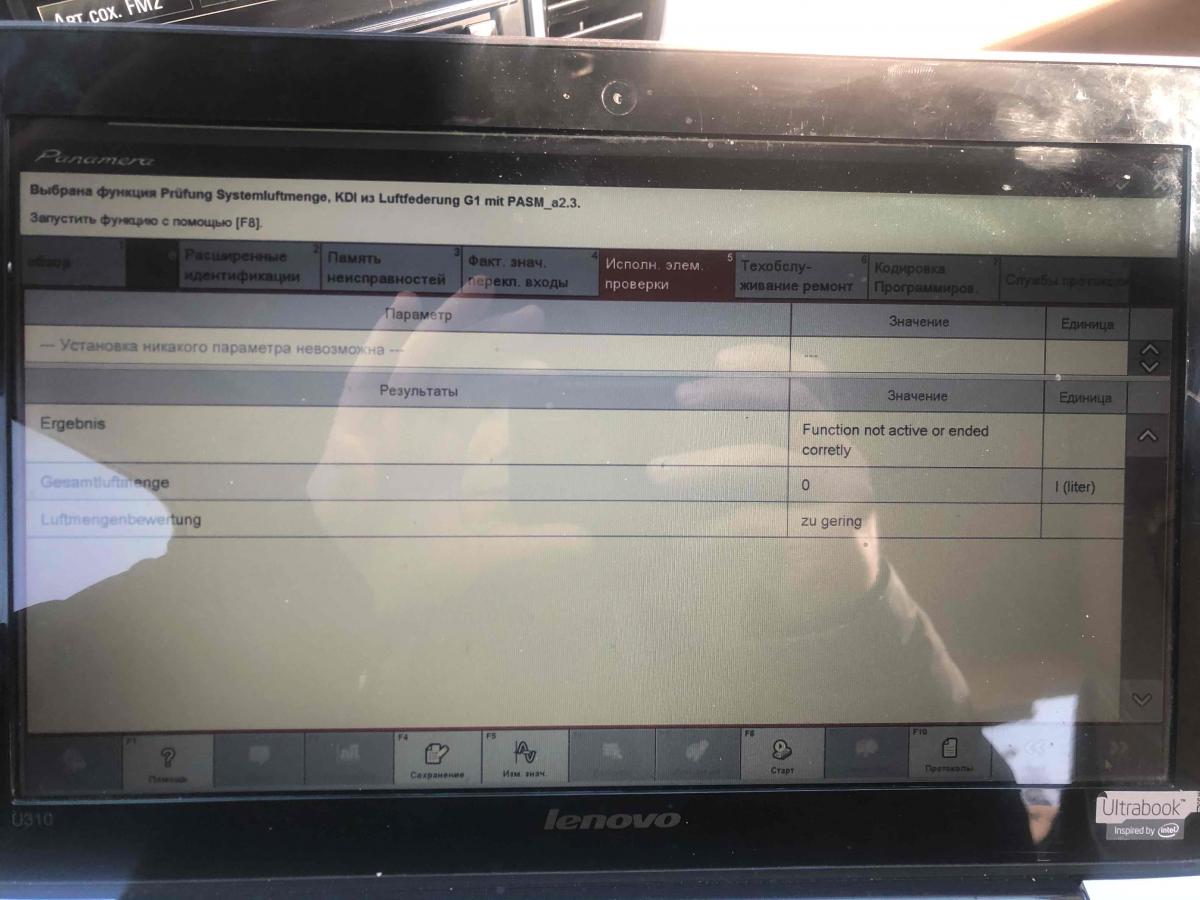

Сообщение от Pirrodi Посмотреть сообщение
Можно немного подробнее как посмотреть количество азота в системе? а то я совсем новичек в пивисе)) если вам не сложно
Заходите в блок управления PASM, нажимаете исполнительные элементы, нажимаете новое определение количество воздуха. Делайте фото что увидели
17.02.2021, 12:04   #14
Pirrodi
Спасибо, сегодня попробую. Какая норма должна быть?
Отправлено с моего iPhone используя Tapatalk
17.02.2021, 12:08   #15
PIWIS сам напишет в норме или нет
19.02.2021, 15:52   #16
Pirrodi

19.02.2021, 16:26   #17
Pirrodi
Вложение 40459
Заправлять походу нужно, система пустая((
Добавлено через 32 минуты
Какой кстати объём туда влазит?
19.02.2021, 16:35   #18
Предельно ясно PIWIS написал
Дальше проверить систему на негерметичность
PIWIS скажет сколько нужно
22.02.2021, 11:52   #19
Pirrodi
Знаете что интересно. В четверг оставил машину на метках и в пятницу на утро морда немного упала. В субботу вытащил предохранитель и в понедельник пришёл, а машина как стояла ровно, так и стоит. Может тут проблема в чём то другом?
22.02.2021, 12:04   #20
Что сделано из того что я спрашивал ранее?
