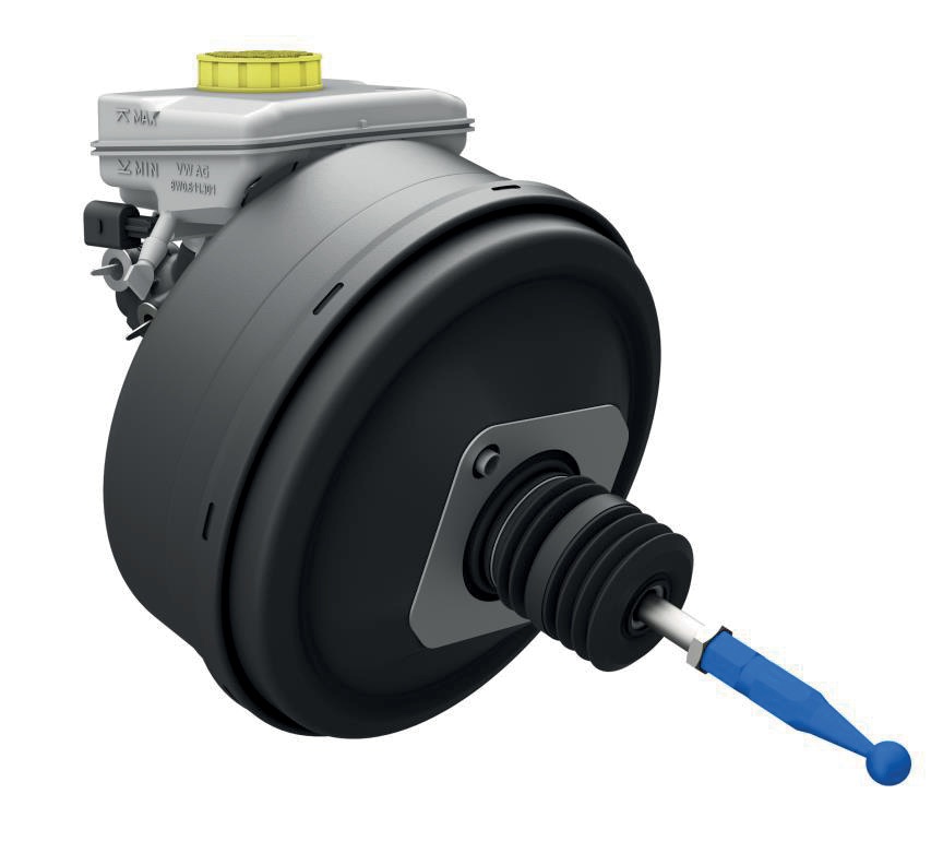

Усилитель тормозного привода
Новшеством в усилителе тормозного привода является удлинение нажимной штанги на 23,8 мм, за счет чего достигается улучшенный отклик тормоза. Давление на медаль тормоза уже не такое жесткое как на предшествующей модели, а мягче со схожим усилием или в зависимости от конструкции тормозной системы также точнее при торможении.

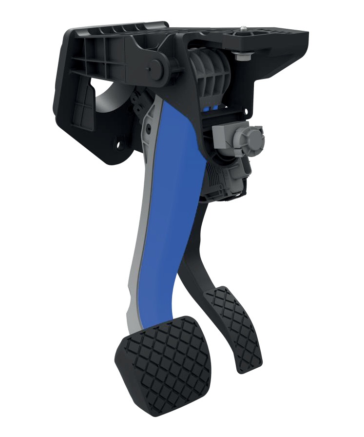

Педаль тормоза
Для снижения веса впервые была изменена конструкция педали тормоза на облегченную педаль из органического материала. За счет этого вес снижается практически на 300 г, что облегчает конструкцию. Кронштейн подшипника заимствован от предшественника.
Передаточное отношение педали улучшено с i =3,38 на предшествующей модели до i = 3,5 Porsche Macan 2019 м. г. Тем самым водитель сможет больше чувствовать педаль тормоза при нажатии без потери тормозного усилия в процессе торможения.

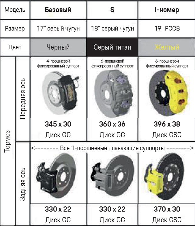

В данном обзоре указаны размеры отдельных тормозных суппортов и дисков различных колесных тормозов Porsche Macan 2019 модельного года.
Мощность торможения была изменена ввиду различия мощности двигателей.
В результате этого изменились размеры тормозной системы.
