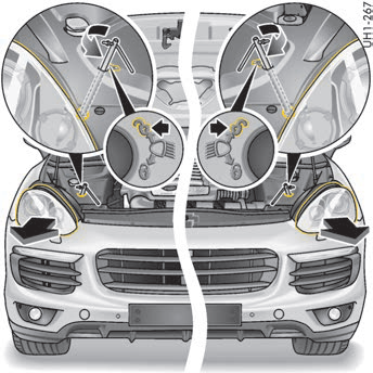

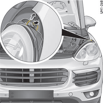

Демонтаж фары
1. Выключите зажигание и выньте ключ автомобиля, в автомобилях с системой Porsche Entry & Drive выньте заменитель ключа.
2. Откройте крышку моторного отсека.
3. Достаньте торцовый ключ из комплекта бортового инструмента.
4. На левой (по направлению движения) фаре поверните торцовый ключ против часовой стрелки. На правой фаре поверните торцовый ключ по часовой стрелке. При необходимости удерживайте ключ. Затем поворачивайте ключ дальше, пока фара не будет выдавлена из крыла.
5. Выдвиньте фару из крыла по направлению вперед прим. на 10 см.
6. Нажмите на фиксатор штекера по направлению назад и отсоедините штекер.
7. Полностью выньте фару.

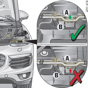

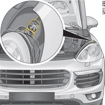

Монтаж фары
Информация
При установке фары пластиковая пружина B должна быть полностью прижата вниз блокировочной тягой A и удерживаться в этом положении. Если пластиковая пружина B не полностью прижата вниз блокировочной тягой A и не удерживается в этом положении:
На левой (по направлению движения) фаре поверните торцовый ключ против часовой стрелки и при необходимости удерживайте его, на правой фаре поверните по часовой стрелке и при необходимости удерживайте его.
1. Введите фару в крыло, подключите штекер, после чего вставьте фару в крыло целиком.
2. Чтобы заблокировать фару, прижмите ее по направлению назад, одновременно на левой (по направлению движения) фаре поверните торцовый ключ против часовой стрелки до упора, на правой фаре поверните по часовой стрелке до упора. При этом фара должна зафиксироваться с видимым и слышимым щелчком.
3. Проверьте прочность посадки фары.
4. Снимите торцовой ключ и положите его в комплект бортового инструмента.
5. Закройте крышку моторного отсека.
