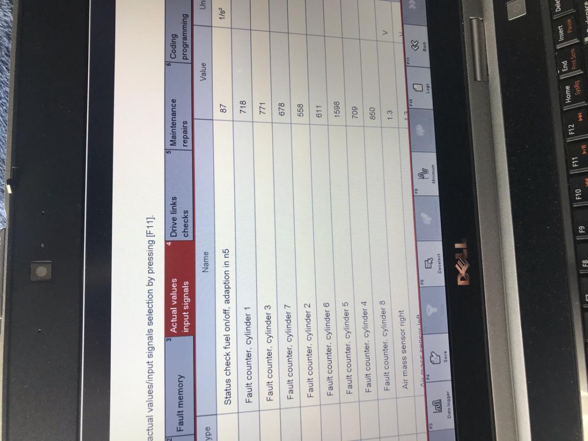

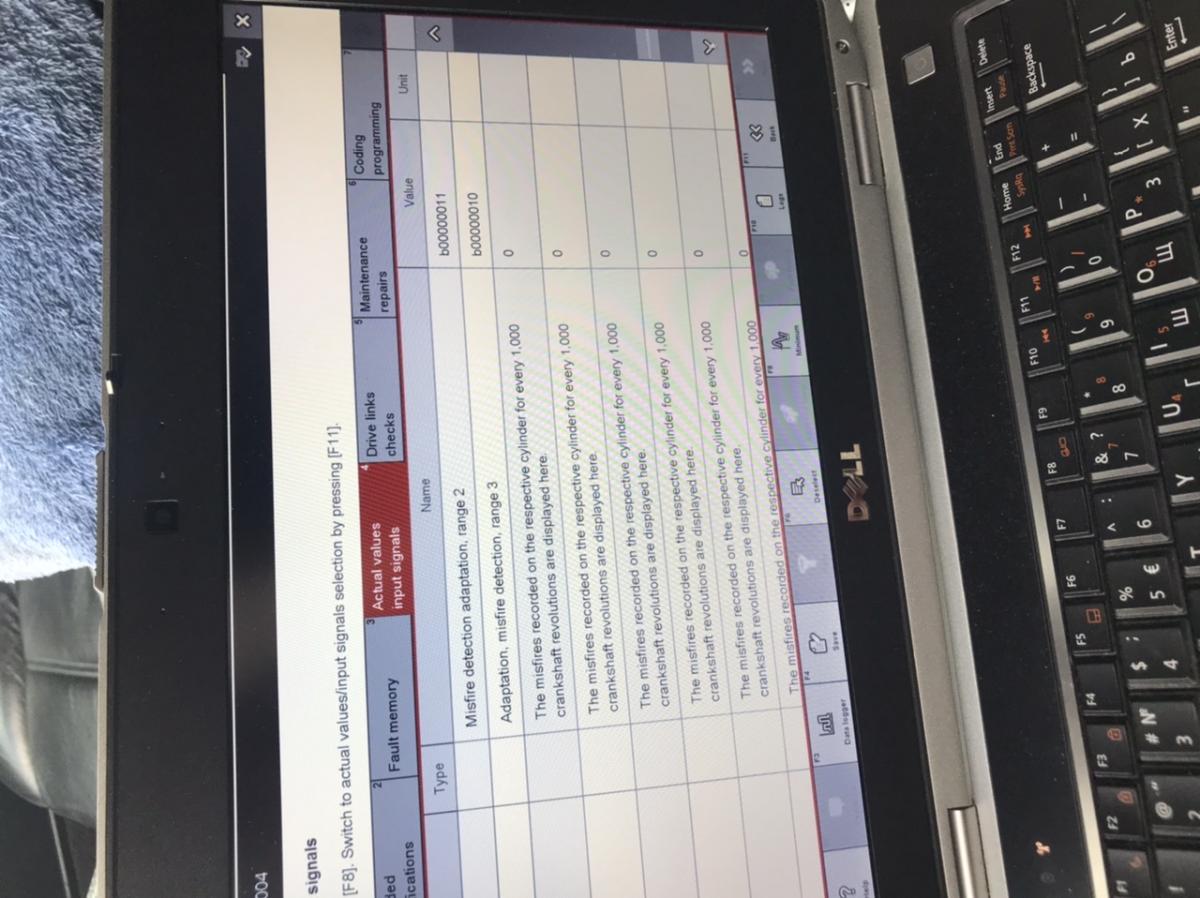

Владимир, подскажите стоит ли задуматься при таких показателях?

04.02.2021, 22:24   #2
Сообщение от makima Посмотреть сообщение
О чем хотите задуматься?
Пропуски за последние поездки могут по разным причинам появляться, в том числе и разным режимам работы двигателя.
Текущих пропусков в системе зажигания на фиксируется я так понимаю судя по фото.
смущает то что в цилиндре 5 пропусков в 2 раза больше "среднего по больнице".
Проверьте состояние системы зажигания (катушки свечи)
Проведите осмотр камеры сгорания на предмет повреждения зеркало стенок цилиндров
Профилактически отпрессуйте системы впуска на предмет негерметичностей
Проведите краткие тесты работы двигателя
Использовать только 100-й бензин!
В общем нужно собрать со всех сторон информацию и тогда будет понимание о происходящем
Замерьте давление топлива каждого топливного насоса

Владимир , добрый .
Скинул вам видеозапись с пивиса .
Кайен турбо 2013 г .
Поясните по видео выше . Открывает счётчик пропусков . В общем счетчике видео какое-то колоссальное количество пропусков . Однако в этот же момент по отдельным цилиндрам пропуски не фиксируются . Ни в онлайн режиме ни за последние 10 поездок .
Вопрос в том , стоит ли рассматривать такое количество пропусков в общем счетчике ? Или это значение вообще не про пропуски ?
23.07.2023, 14:41   #8
Сообщение от Алан 958 Посмотреть сообщение
Владимир , добрый
Для выявления фиксирования пропусков в цилиндрах нужно учитывать другие показания, где подписан каждый цилиндр в отдельности.
