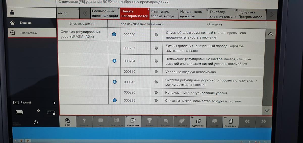

Всем доброго дня.
Считал ошибки после 3 дней тестирования.
Активных ошибок нет,кол-во азота 118. При повышении температуры на улице система работает более корректно(меньше уходит в аварию)
20.01.2021, 14:29   #44
Stepan76
По диагностике
Название: ошибки после теста.jpg

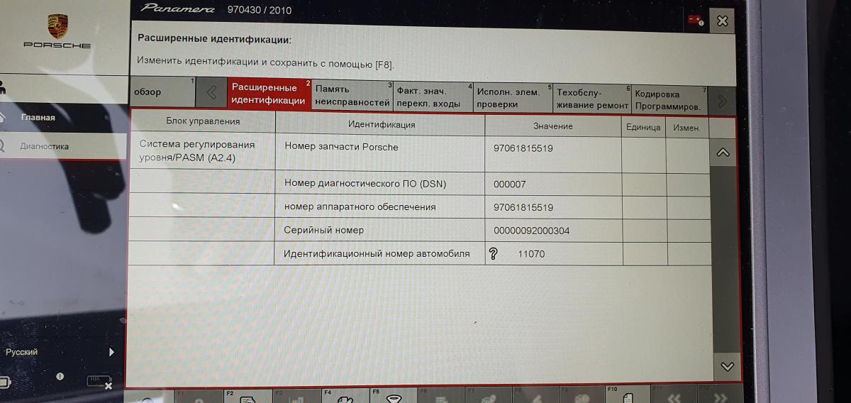

25.01.2021, 19:31   #48
Stepan76
Доброго времени суток. Считал с блока ПО
Название: Версия ПО блока PASM.jpg
25.01.2021, 20:44   #49
Сообщение от Stepan76 Посмотреть сообщение
Добрый вечер
Считал с блока ПО
ПО актуальное
