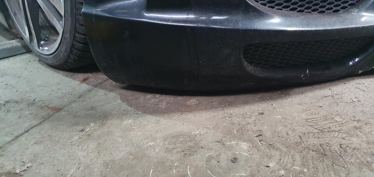

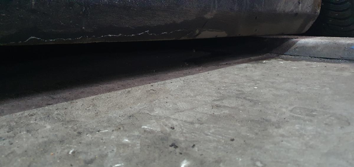

В системе PASM нет ошибок, принажатии клавиши подьема (на дисплее надпись "выбран уровень подьема" сразу ошибка "сбой ходовой") по диагностике 000320 Неприемлемое регулирование.
Напряжение на компрессор пневмоподвески поступает?
14.12.2020, 13:13   #22
Stepan76
На предохранителе есть, по диагностике на реле есть.
Проверить непосредственно на разьеме компрессора ни как машина в обвесе,передняя ось упала и не завесить на подьемник.
Если возможно вам подключиться к нам и посмотреть по диагностике все параметры,убедиться в том или ином то мы тогда балоном поднимем переднюю ось и зацепим ее для того что бы поднять.
Если конечно это предложение не очень наглое, понимя вашу загрузку
14.12.2020, 13:24   #23
Сообщение от Stepan76 Посмотреть сообщение
Домкратами подкатными приподнимите и поднимите на подъемнике
Там PIWIS делать нечего. Нужно физически проверить напряжение на самом компрессоре. Если приходит и компрессор молчит, тогда замена компрессора
14.12.2020, 14:05   #24
Stepan76
Вот такая беда.
Я вас понял будем пробовать поднять
Вам огромное спасибо.

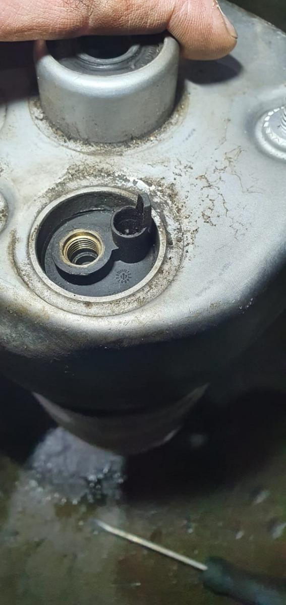

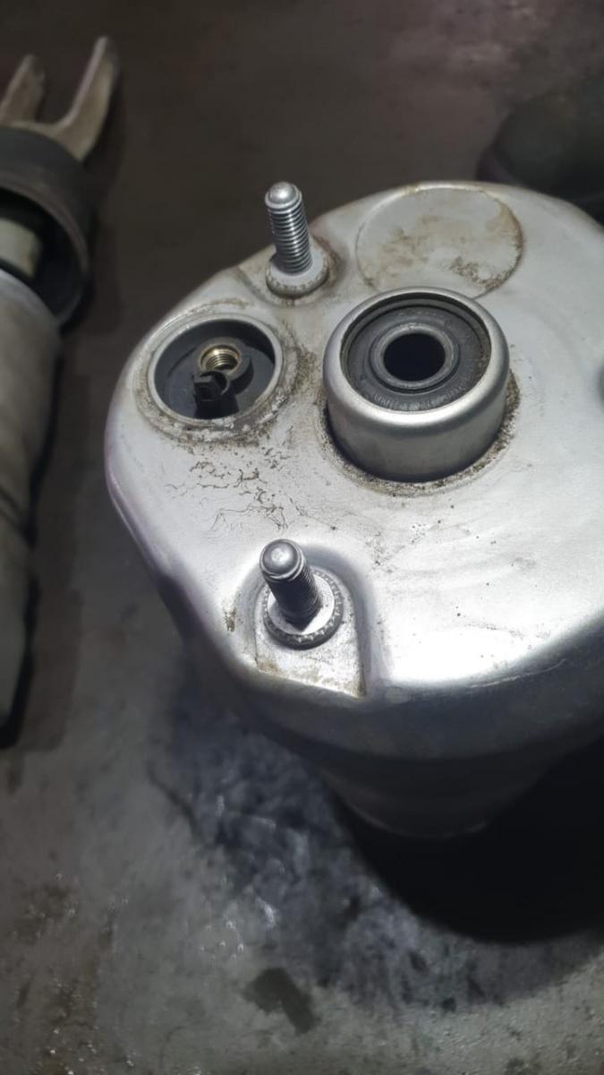

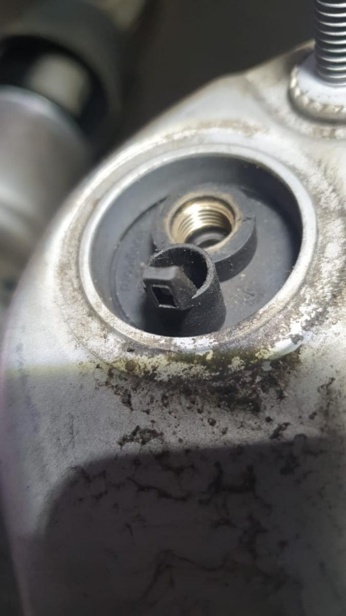

Владимир доброго вам еще раз.
Компрессор запустили,пришлось ремонтировать.
Осталось утечка из клапана(балон не оригинал)
ID:	38434   Нажмите на изображение для увеличения
ID:	38435   Нажмите на изображение для увеличения
17.12.2020, 13:48   #26
Рекомендую ставить новый оригинальный, чтобы сэкономить время и нервы
