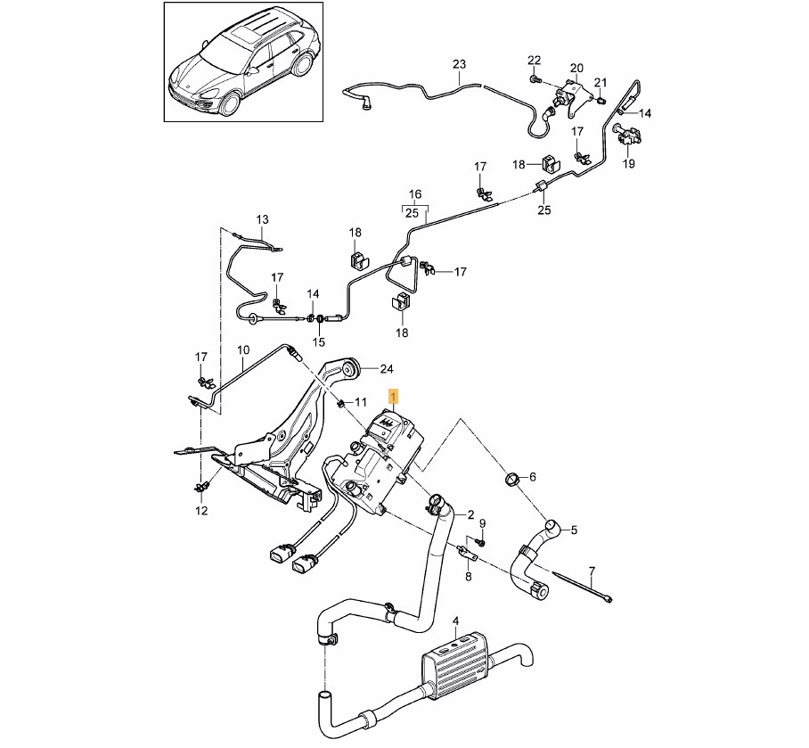

Вечер добрый,Владимир! VIN WP1ZZZ92ZFLA43054 -прошу опредилить в комплектации наличие догревателя
10.10.2020, 12:19   #14
Сообщение от DUSHA Посмотреть сообщение
WP1ZZZ92ZFLA43054
Догреватель есть
