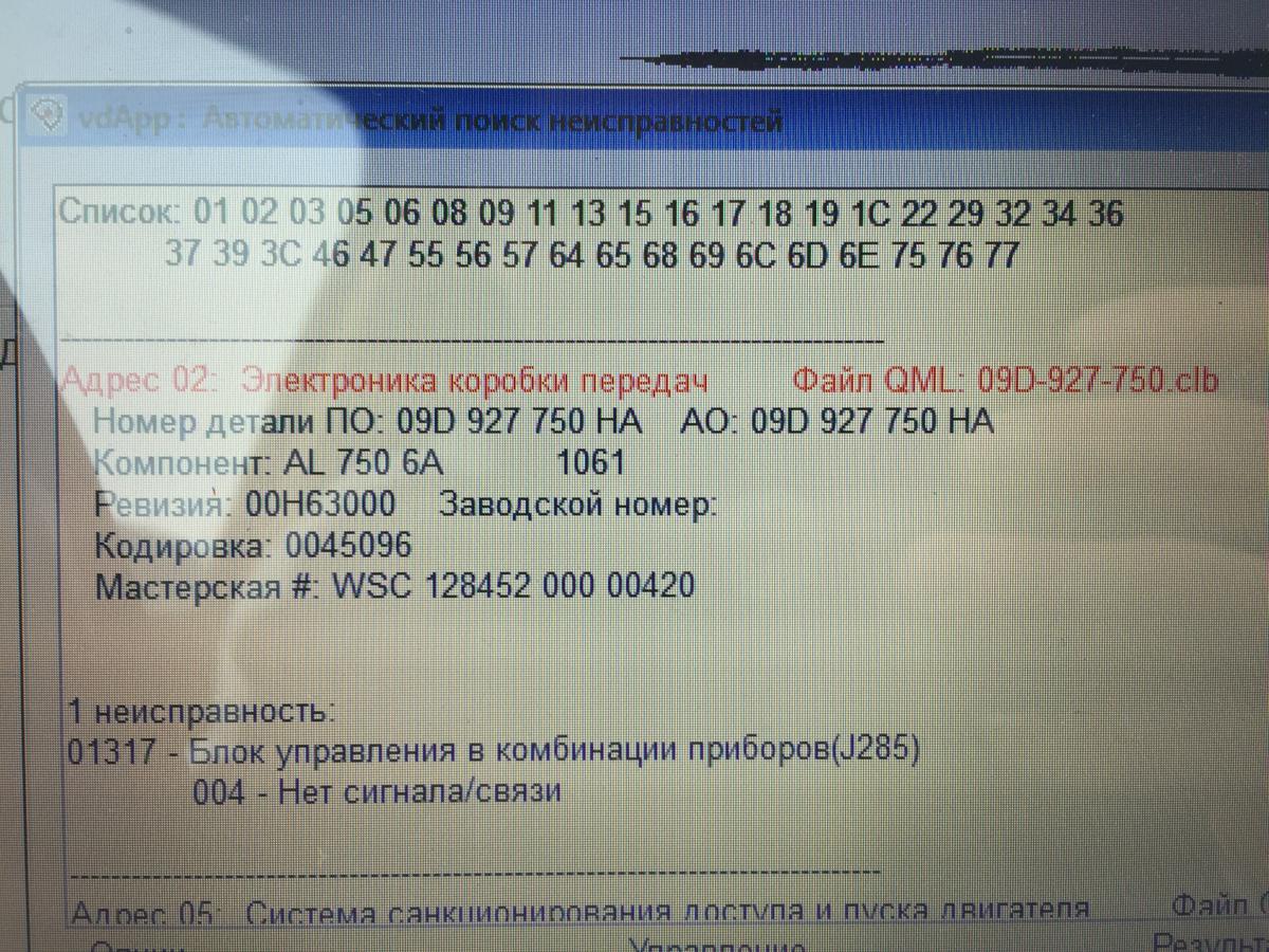

Здравствуйте дорогие клубни!! Машина стояла 3 недели, акум сел, после того как завел выскочил чек, езжу уже 4 день, чек не гаснет. Диагностика показала ошибку 01317-блок управления в комбинации приборов(j285), 004-нет сигнала, Адрес 02:Электроника коробки передач. Заметил , что перестал работать типтроник ,но только на руле, в сотальном без изменений ! Помогите советом друзья! ? 957S
В самом блоке управления двигателя что зафиксировано?
Сделайте фото неисправности. Ваш код не подходит для расшифровки того на что ругается машина

10.11.2020, 16:38   #5
Джамал
Вот пожалуйста

10.11.2020, 16:49   #6
По другому спрошу. Адрес 01
эндж
