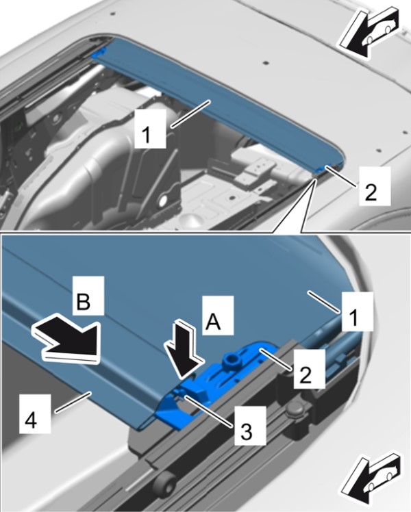

04.10.2020, 19:08   #11
4 Установить растяжку солнцезащитной шторки.
4.1 Надвинуть растяжку на солнцезащитную шторку сбоку.
4.2 Нажать на фиксатор -3- с левой стороны -A-.
Название: Установка растяжки слева.jpg

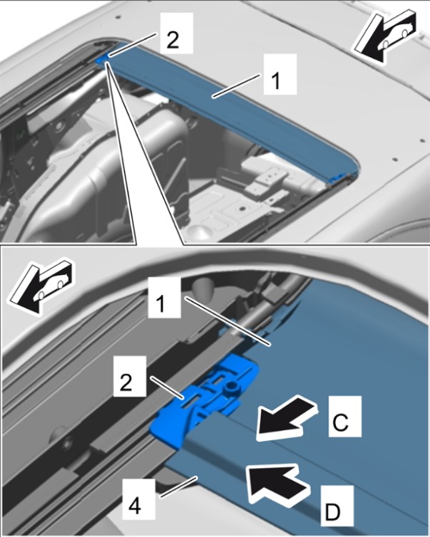

04.10.2020, 19:09   #12
4.3 Сдвинуть растяжку -4- полностью к левой стороне -B-.
4.4 На противоположной стороне сдвинуть растяжку -4- сзади на ползун шторки -2--C-.
4.5 Сдвинуть растяжку солнцезащитной шторки вправо -D- до защелкивания фиксатора -3-.
Название: Позиционирование растяжки справа.jpg
04.10.2020, 19:11   #13
Дополнительные работы
Информация
После установки солнцезащитной шторки проверить равномерно и легкость хода. Для этого повращать привод солнцезащитной шторки на двигателе туда и обратно путем ручного задействования стандартным шестигранным ключом и проследить за образованием складок и перекос ткани шторки.
1 Установить заднюю крышку.
2 Обучить систему крыши.
3 Установить обшивку потолка.
