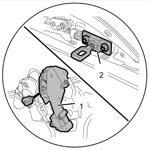

Как отрегулировать стеклянную крышку багажника? Осенью начинает срабатывать сигнализация из за якобы открытой крышки стекла багажника но летом и при движение такой проблемы нет

1 Нижняя часть замка заднего стекла
2 Верхняя часть замка заднего стекла

Путем регулировки верхней части замка заднего стекла
