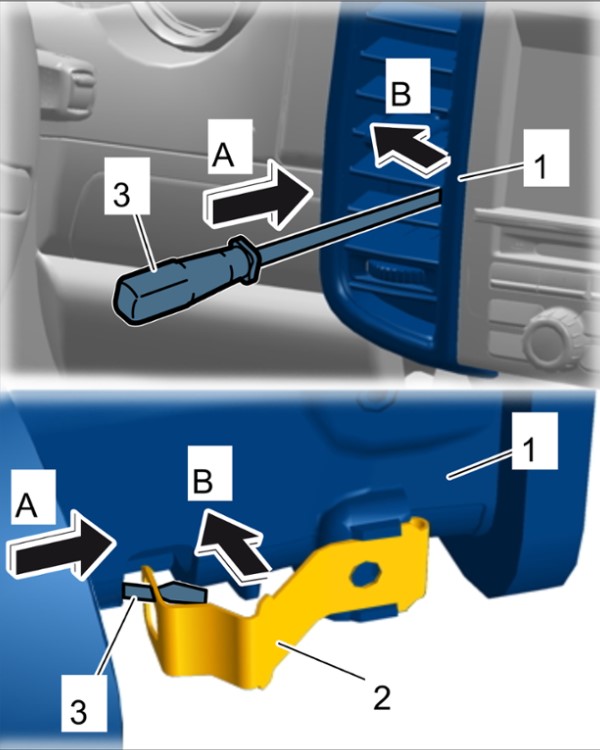

Чтобы уменьшить усилия при демонтаже и тем самым снизить риск повреждения, при демонтаже на доступных точках крепления необходимо помогать подходящим инструментом.
1 Над первой пластиной снизу с внешней стороны вставить небольшую отвертку -3- в проушину металлической скобы -2- и потянуть металлическую скобу вовнутрь -стрелка B- (проушина видна сквозь пластину). При этом извлечь дефлектор -1- (изображено на примере дефлектора спереди посередине).

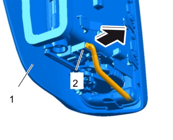

2 Отсоединить электрическое штекерное соединение -2- дефлектора -1--стрелка-.
3 Извлечь дефлектор.
