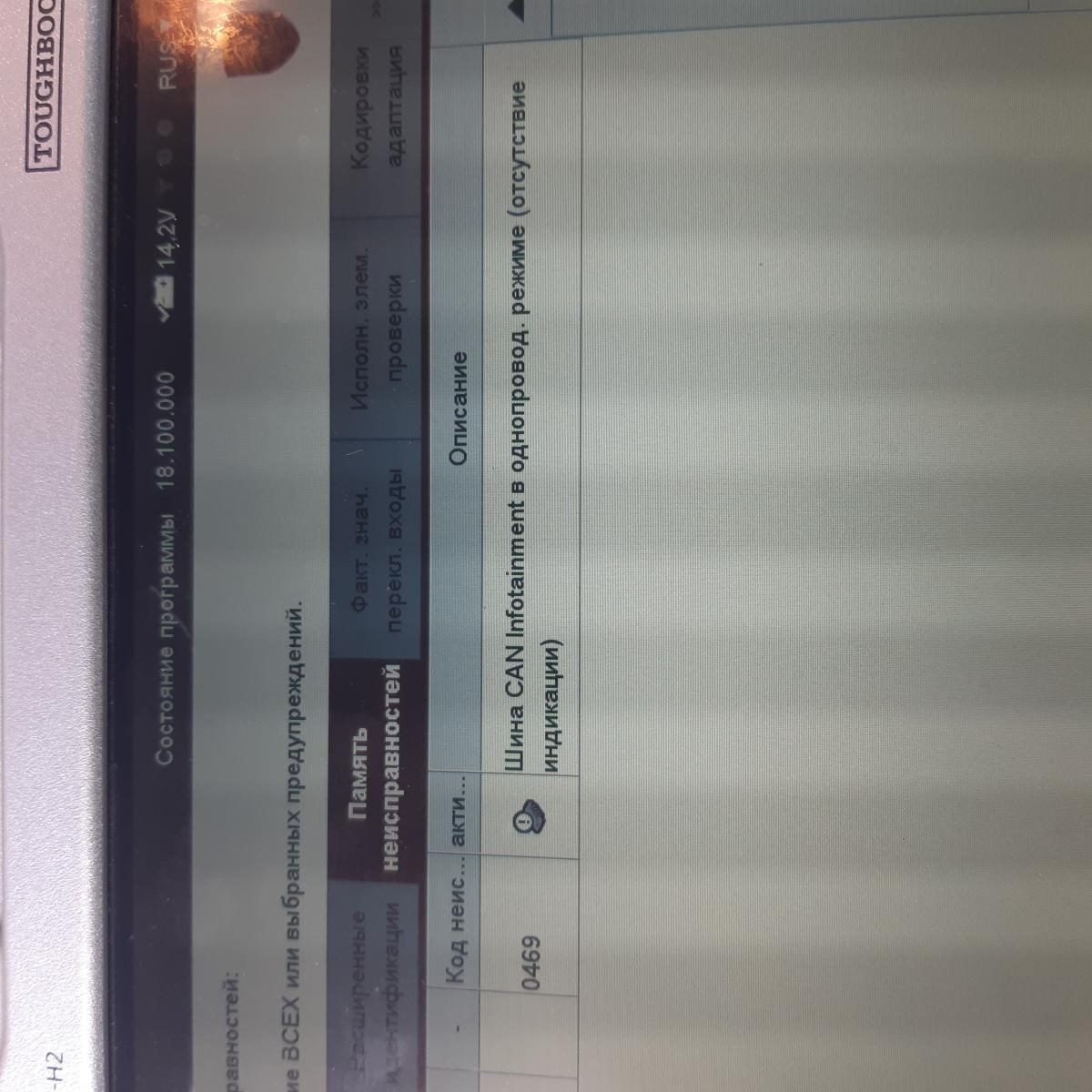

Сделайте фото ошибки. Нет такого кода

07.05.2020, 12:36   #3
Cfmotoz8
не знаю как повернуть картинку.
Владимир блоки которые снизу фар ? Контакты фар проверить?
