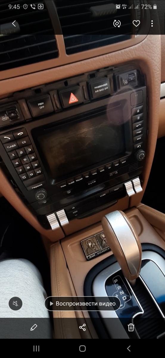

Напишите или сделайте фото что за магнитола у вас установлена
Владимир в другом разделе "громкая связь" я прикрепили, но для удобства и здесь добавлю

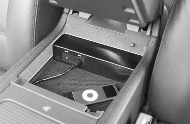

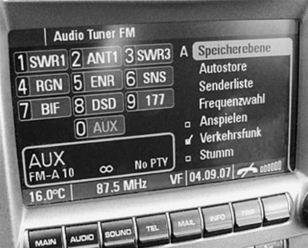

Сообщение от 2scorpion5 Посмотреть сообщение
У вас магнитола PCM 2.1
Интерфейс аудиосистемы включает в себя следующие функции:
Отдельное место установки в отсеке для хранения в центральной консоли
Разъем для аудиосистем других производителей (iPod®, MP3-плейеры и т. д.)
Стандартное гнездо для 3,5-миллиметрового разъема
Функция подзарядки1) для iPod®
Регулировка громкости с помощью PCM/аудиосистемы Porsche CDR 23, называемой далее аудиосистема
Выбор музыкальных треков с помощью аудиосистемы другого производителя
1) При определенных обстоятельствах может потребоваться дополнительный адаптер.
Дальнейшие указания по управлению аудиосистемой приведены в руководстве по эксплуатации ”Интерфейс аудиосистемы”.
На рисунке внизу изображен iPod® с соединительным кабелем в исполнении для остальных стран.
Нажимать на кнопку поиска до тех пор, пока на дисплее аудиосистемы не отобразится радиостанция с идентификатором системы радиоинформации “AUX”.
При необходимости сохранить радиостанцию с идентификатором системы радиоинформации “AUX” в ячейке памяти A или B

У меня в подлакотнике нет ни каких выходов, это самостоятельно устанавливается , под центральной консолью прокладывется кабель и выводится 3,5 выход?? я правильно понимаю???
07.04.2020, 17:35   #15
Покупают установочный комплект и до оснащают автомобиль
08.04.2020, 10:53   #16
2scorpion5
Где более детальео почитать, может кто-то уже делал, что входит в комплект? Пожалуйста подскажите.
