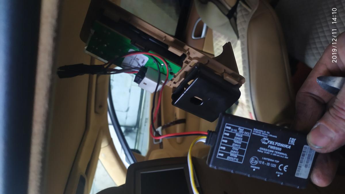

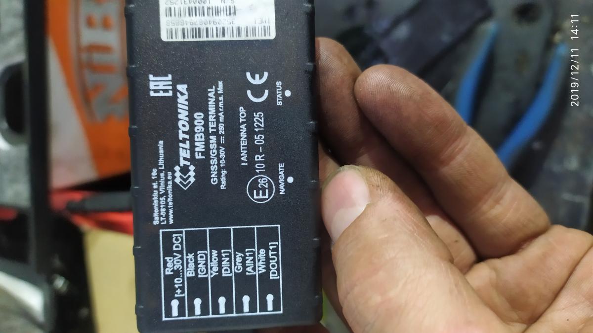

Доброго времени суток. Всему виной не штатное оборудование: gsm трекер, подключенный параллельно в цепи питания Плафону освещения заднего ряда сидений. Давал наводку на управляющую цепь кл. 30g2. После удаления ток утечки 0.01 А. Всем удачи в вашем деле
