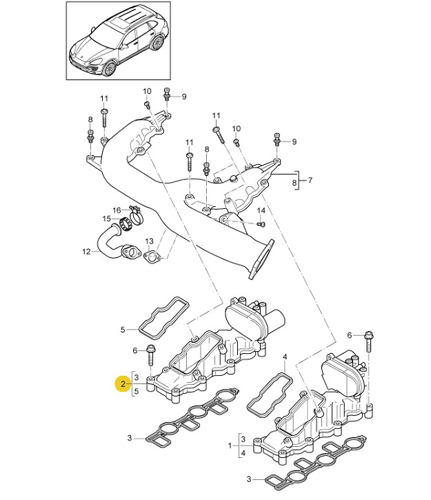

Загорелся чек,
Официальный сервис приговорили впускной коллектор 1 ряда(правый) ,на 958(1) дизель.
Не подскажите,номер детали? VIN :WP1zzz92zblz35203
И после замены,снимутся ли ошибки без ПИВИСА?
Заранее спасибо.
29.11.2019, 11:42   #2
Сообщение от Captain Посмотреть сообщение
Владимир! Добрый день.
Пишите VIN корректно
95511001210 Впускной коллектор правый

Я знаю ,что вы категорический противник ,касательно установки любого не оригинала,но все же ,если установить оригинал от VW AUDI? Он в два раза дешевле поршевского. Вроде моторы одинаковые.
29.11.2019, 16:43   #6
Да, можно. Главное чтобы была оригинальная деталь
