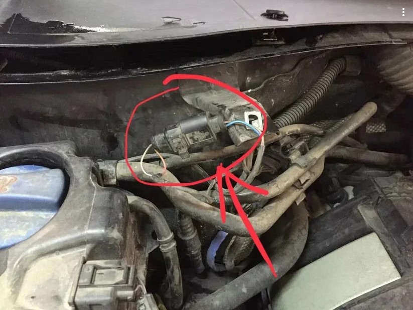

Здравствуйте, Владимир!
Автомобиль PORSCHE CAYENNE (957) GTS 4.8. Видел несколько записей в интернете как люди разрывая цепь (либо навсегда просто разъединив разъем либо сделав кнопку в салоне) могут управлять звуком выхлопа автомобиля не активируя режим «спорт». Разъем этот находится справа от бочка с антифризом. Типа красивый басистстый звук хочется слушать намного чаще, чем ездить на спорт режиме потому что это не всегда комфортно. Можно ли так делать? Не вредит ли это никаким системам автомобиля? Фото расположения разъема под капотом прилагаю.

Фото кнопки в салоне:
https://yadi.sk/i/HjFv256ik1uF7w

25.09.2019, 10:02   #12
Сообщение от Роман1988 Посмотреть сообщение
Можно.
Нет, это самостоятельная система и может навредить только самим заслонкам выхлопа, которые могут закиснуть/заржаветь
Кнопка управления клапаном неоригинальная или самодельная на фото?

25.09.2019, 10:35   #13
Роман1988
Владимир, спасибо огромное за молниеносный ответ!!!
Навредить можно тем, что заслонка будет находиться постоянно в одном положении если никогда больше не включать «тихий» режим?
Кнопка не оригинальная, самодельная. Покупают еще одну кнопку “pcm off” заново её красят (и как вариант) лазером наносится рисунок. Так же нужно сделать определенную манипуляцию чтобы кнопка стала с фиксацией.
Пока в планах сделать такую кнопку. Но осталось 2 непонятных момента.
1. Если делать разрыв цепи, то нужно бросить 2-х жильных кабель из моторного отсека до места где установлена магнитола (pcm). Через какое место это сделать понятия не имею с минимальной разборкой.
2. Возможно никакой кабель прокладывать не нужно от моторного отсека в салон и нужный разрываемый провод можно найти уже в салоне автомобиля. Как его найти я тоже не представляю.
Буду рад любым комментариям.
25.09.2019, 10:47   #14
Верно
Ясно
Снимите накладку трапеции переднего стеклоочистителя и увидите все технологические заглушки и жгуты проводов, которые уходят в салон.
Такого кабеля в салоне нет
