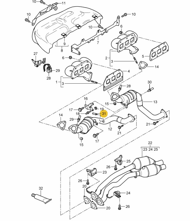

Подскажите каталожный номер лямбда зонда.
Один уже купил, не подошел по разъему
необходим Бош 928404689 Код 2

Какой VIN?

За катализатором ряд 1
WP1ZZZ9PZ8LA24679
16.09.2019, 15:32   #8
Сообщение от Scrip Посмотреть сообщение
WP1ZZZ9PZ8LA24679
95560613630 лямбда-зонд после катализатора, 1-3 цил.
Спасибо за помощь, после замены лямбды ЧЕК погас)
