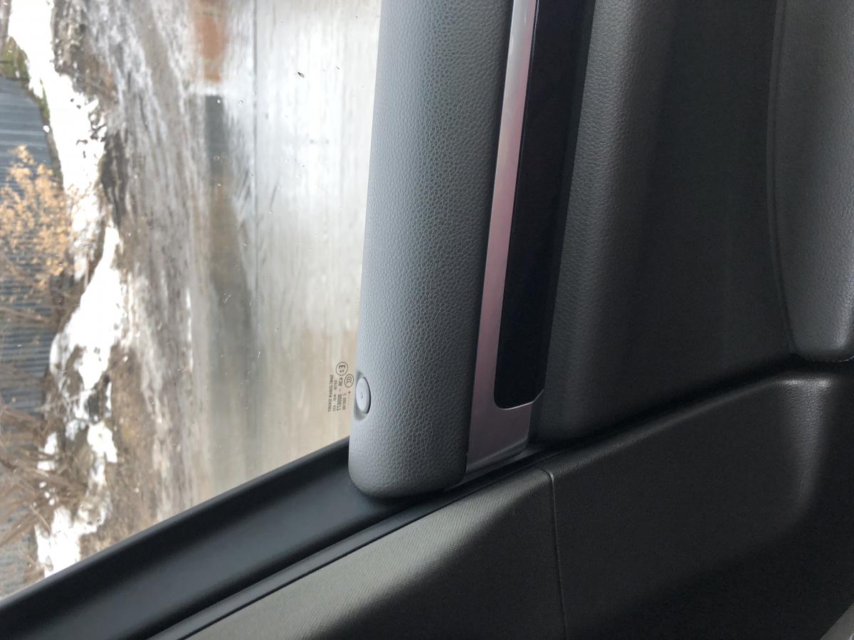

Здравствуйте. Подскажите пожалуйста в чем может быть проблема. При скорости с выше 100 км/ч начинает подсвистывать в водительской двери. Такое ощущение что уплотнительная резинка двери не герметична и в районе замка либо чуть выше появляется свист. 958 кузов рестайлинг 2.

Все уплотнители заводские без повреждений. Делали дополнительно шумоизоляцию всех дверей, чтобы избавиться как раз таки от свиста этого и улучшить звучание музыки, но не помогло. Свистит между кузовом и дверью в уплотнительной резинки и сама дверь здесь не причем. И самое интересное что мне звонил знакомый у которого то же 958 кузов, но 1 рестайлинг и точно такая же проблема. Я после этого и начал прислушиваться. Вот и решил написать, может кто то сталкивался с такой проблемой.

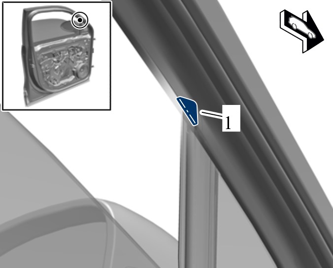

2. Приклеить клейкую подушечку с микропористой резиной 2 в области стойки А.
2.1. Очистить участок приклеивания от пыли и жира изопропиловым спиртом и чистой салфеткой.
2.2. Приклеить клейкую подушечку с микропористой резиной посередине над фальцем двери.

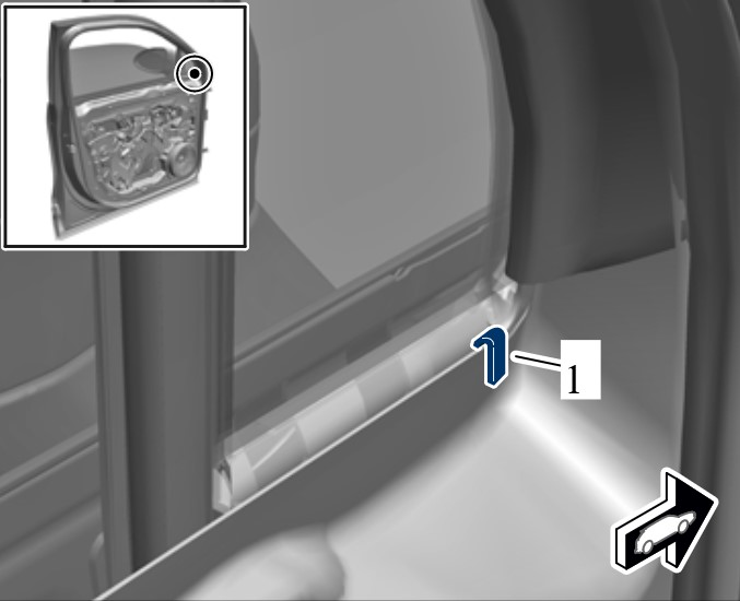

3. Приклеить клейкую подушечку с микропористой резиной 2 в области стойки B.
3.1. Очистить участок приклеивания от пыли и жира изопропиловым спиртом и чистой салфеткой.
3.2. Приклеить клейкую подушечку с микропористой резиной посередине над фальцем двери.

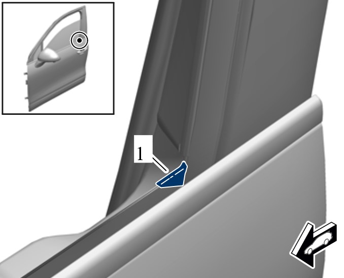

5. Приклеить клейкую подушечку с микропористой резиной 3 в области треугольного бокового стекла к верхней направляющей бокового стекла.
5.1. Очистить участок приклеивания от пыли и жира изопропиловым спиртом и чистой салфеткой.
5.2. Приклеить клейкую подушечку с микропористой резиной к двери под стыком обоих уплотнителей.

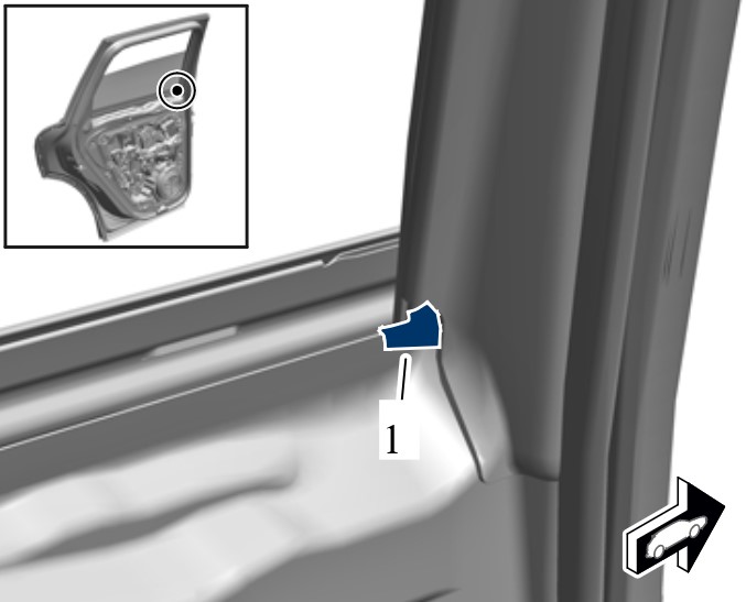

2. Приклеить клейкую подушечку с микропористой резиной 1 в области стойки B.

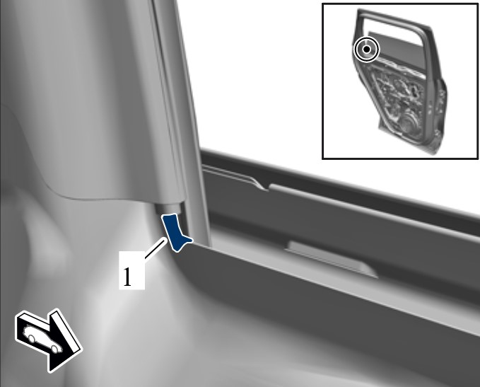

3. Приклеить клейкую подушечку с микропористой резиной 1 в области стойки C.

Название: Область стойки А.jpg

Название: Область стойки B.jpg

Название: Участок приклеивания на передней двери.jpg

Название: Область стойки B задней двери.jpg

Название: Область стойки С задней двери.jpg
