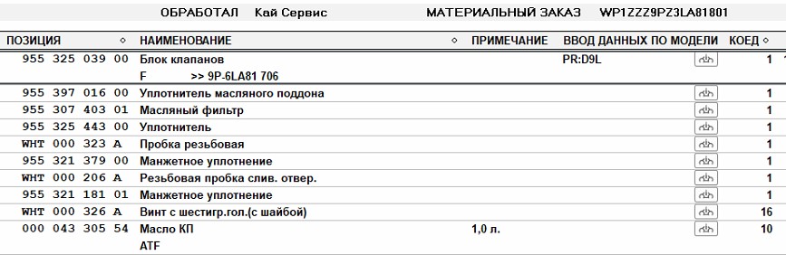

подскажите пожалуйста номер гидроблока Porsche Cayenne Turbo 4.5 VIN: WP1ZZZ9PZ3LA81801 и что еще нужно добрать для его замены

Во вложении...

Спасибо большое
