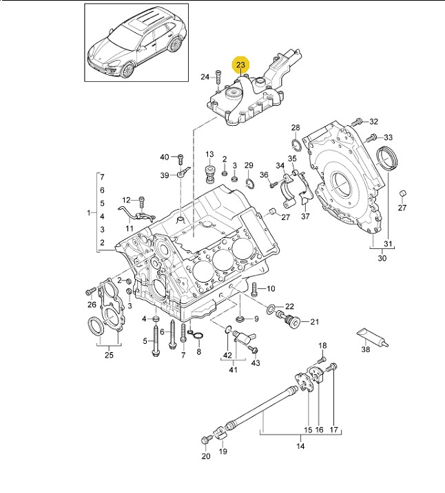

Подскажите как провести диагностику Клапана Вентиляции Картерных газов на Porsche Cayenne hybrid? Причина расход Масла 1 литр на 1900 км пробега. VIN WP1ZZZ92ZCLA92024

Только методом исключения. Опрессовываете систему впуска и вентиляцию картерных газов. Если все в порядке, меняете маслоотделитель двигателя.
Подскажите номер детали пожалуйста

95810124704 маслоотделитель Cayenne V6 Hybrid
95810127100 дроссель
95810721300 вентиляционная трубка
95810721320 вентиляционный штуцер
95811024700 уплотнитель нижний 6 шт.
95811014700 уплотнитель верхний 6 шт.
Менять только тем людям, которые имели практику и понимаю конструкцию и особенности Cayenne V6 Hybrid!
