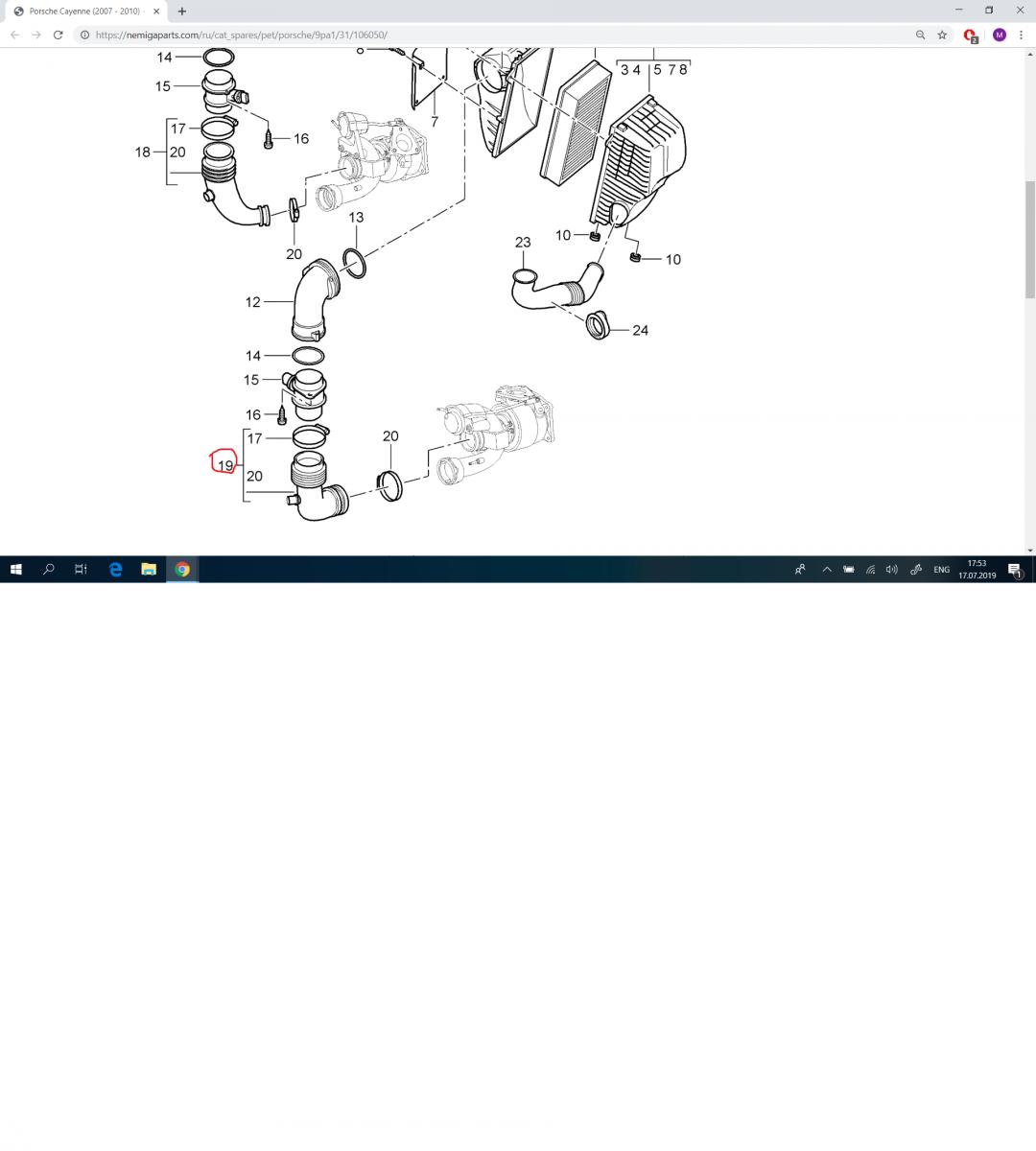

Владимир, добрый вечер
Впускная трубка та что под номером 19 (958 110 155 50 ) есть ли в ней уплотнительное кольцо в той части что одевается на турбину? по каталогу нет отдельно, а ради кольца покупать патрубок смешно, может быть знаете размер его, чтобы подобрать, а то половина турбины в масле, картерные газы рвутся из под неё

17.07.2019, 21:59   #2
Сообщение от AntonP Посмотреть сообщение
Добрый вечер!
На сколько помню, не было уплотнителей
Верно

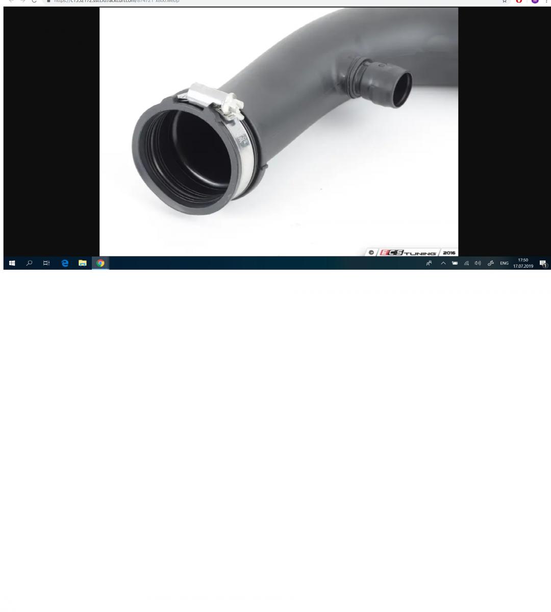

17.07.2019, 23:47   #3
AntonP
получается просто пластик на фланец турбины одет и затянут хомутом...просто нет её в москве, чтоб посмотреть...а пол турбины в масле свежем, даже не пойму как с этим бороться и поможет ли просто снять и обезжирить, Вы как с таким боролись? или это индивидуально происходит
18.07.2019, 11:06   #4
Верно
Может в Москве и нет, у нас в наличии.
чтоб посмотреть...
Посмотрел только что
Разбираться нужно с вентиляцией картерных газов и проверить на люфт вал турбины
18.07.2019, 23:38   #5
AntonP
Случай оказался сугубо индивидуальный...был не затянут хомут, он просто был надет))))люфта нет, проверил, а картерные трубки были поменяны все и естественно обе крышки
я давно не мог понять, что за свист был когда обороты в спорт режиме шли на пик...свистело как будто окно не закрыто
но как теперь понимаю, что в определённые моменты там мог быть подсос воздуха
бороться, впускной, просто, трубка, турбин
