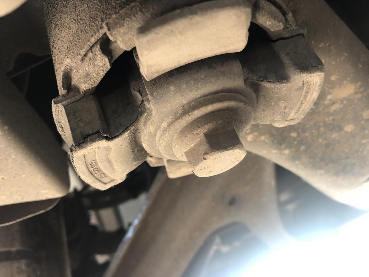

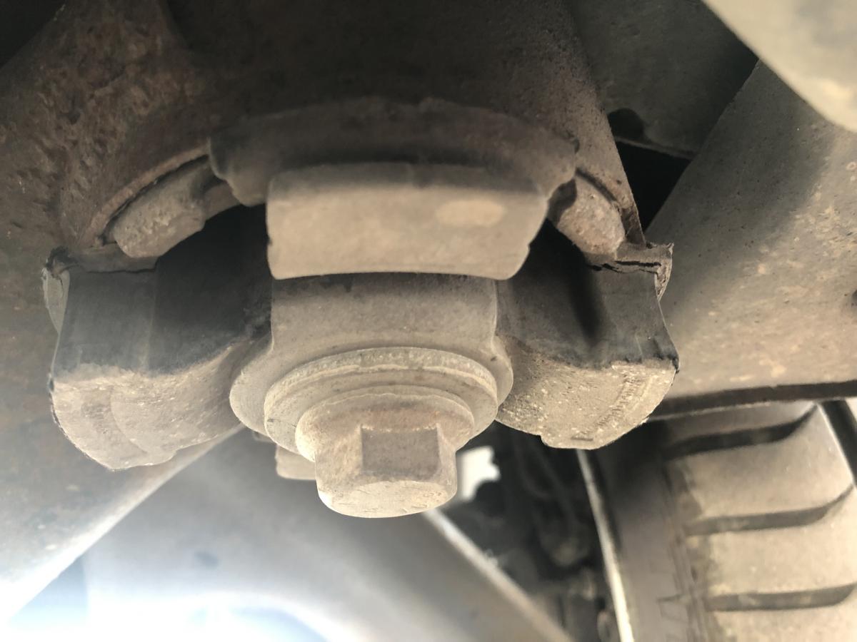

Подскажите пожалуйста, появились трещины на сайлентблоках заднего подрамника , на тех что ближе к мотору, и слева и с права...те которые где выхлопная труба, там как новые...как понять что их пора менять?должно масло начать течь с них? машину не водит , едет как по рельсам...прикладываю фото, Спасибо

Это называется отслоение сайлентблока с рваными трещинами. Будет влиять на регулировку углов установки колес на будущее и на управляемость автомобиля. Менять сайлентблоки комплектом, все 4 шт.

да, это прекрасно понимаю, что трещин не должно быть)))просто многие "умники" говорят что менять смысла нет, ездить можно пока с них жидкость не потечёт)прекрасно понимаю что менять нужно все, это как одну свечу на моторе поменять))))скажите, сколько стоит у Вас поменять эти 4 сайлента?
