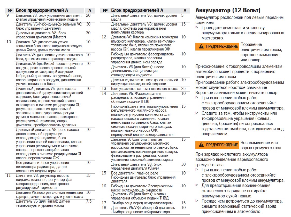

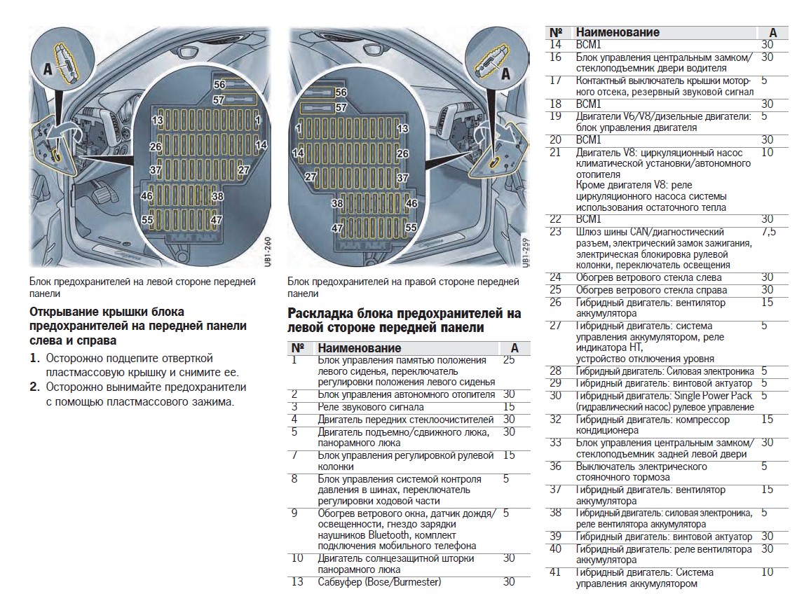

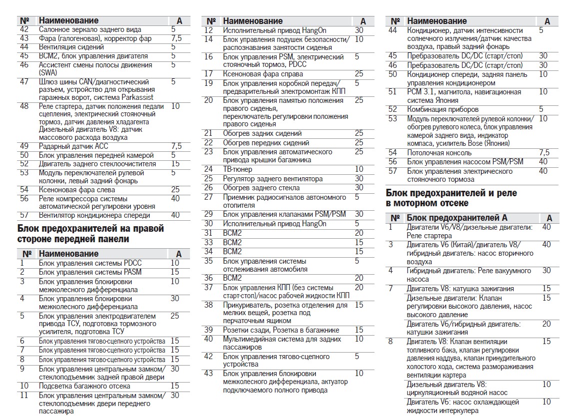

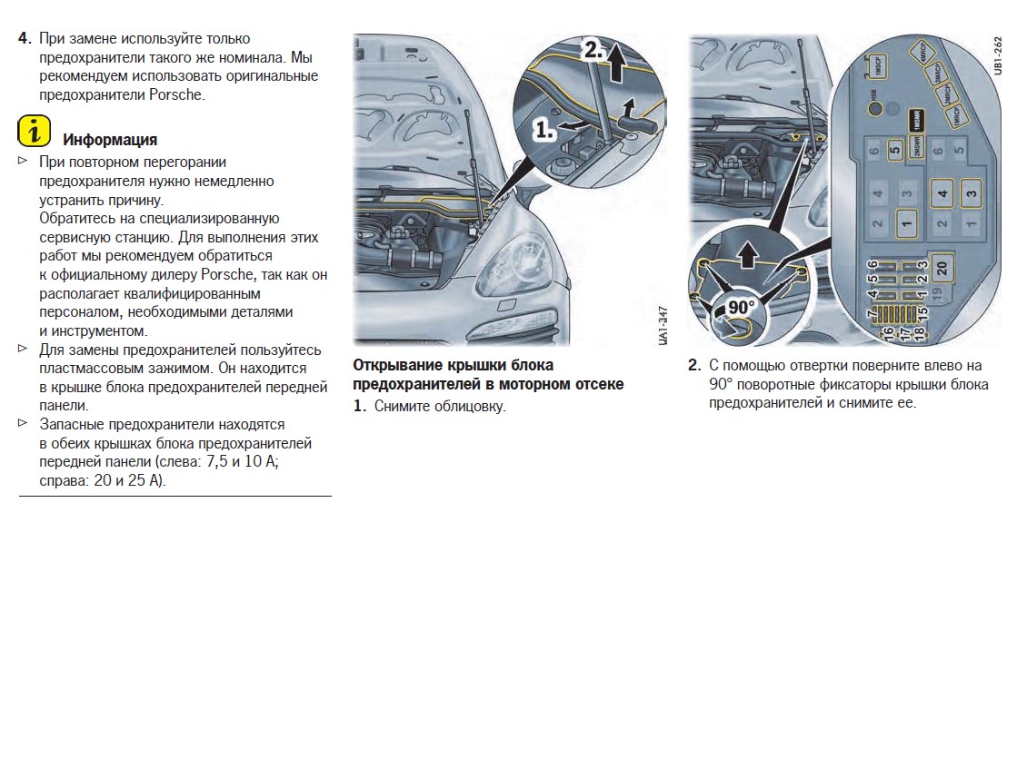

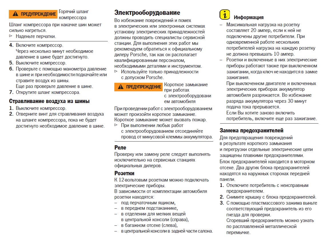

16.11.2018, 22:29   #4
Сообщение от AndreyKRG Посмотреть сообщение
Да и вообще не помешали бы размещение всех предохранителей, спасибо.
