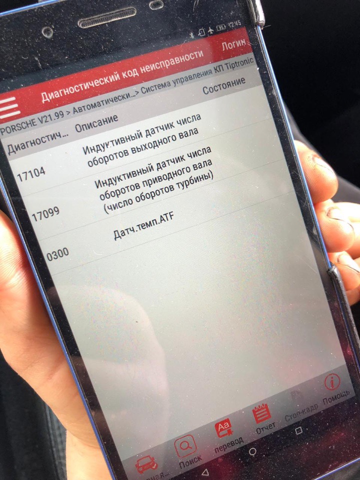

Добрый день,по АКПП выскочили следующие ошибки,коробка перешла в аварийный режим:17104,17099,0300.Машина 957 Turbo
Вот что мастер прислал

Какие предпосылки были? Работы проводили какие? При каких обстоятельствах вышли неисправности? Неисправности постоянные?

замена акпп была.до этого на старой акпп пробуксовка была.они скидываются,но потом снова появляются.коробка переходит в аварийный режим и появляются пинки
