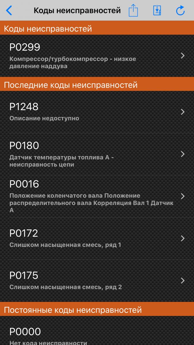

Здравствуйте. Не подскажите, что может быть. Cayenne 957 4.8 turbo подтраивает на холостых. При подгазовывании простреливает. Складывается ощущение, что при прогреве становится лучше, но полностью не уходит. На ходу так же ощущение, что переливает. Чек не горит, но есть ошибки: p0180 - появляется через несколько секунд после сброса (хотя датчик температуры топлива у меня не установлен); p0172 и p0175 - появляются после средней продолжительности поездки; p1248 - по моему не убирается; p0299 - после очистки встречалась раз или два. Что это может быть и в какую сторону копать? Спасибо

Давление не мерил. Какое должно быть? 180 172 175 не связаны друг с другом?
Теперь понятно. Нужно подключить PIWIS. И считать корректную информацию по неисправностям в блоке управления двигателя.

Хорошо измерю. Читал ещё лаунчем ошибки те же.
12.05.2019, 12:53   #6
Сообщение от Vladislav40 Посмотреть сообщение
Ну явно что коды неисправности частично не относятся к этому автомобилю. Либо что-то не так с диагностическим оборудованием, либо с ПО блока управления двигателя.
