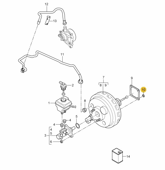

Владимир, подскажите пожалуйста момент затяжки вакуумного усилителя и так же главного тормозного цилиндра к вакуумному усилителю, спасибо
Усилитель тормозов Резьба M8 Момент затяжки 26 Nm +/- 3 Nm
Усилитель тормозов к главному тормозному цилиндру Резьба M8 Момент затяжки 25 Nm +/- 4 Nm
Название: Усилитель вакуумный.jpg
