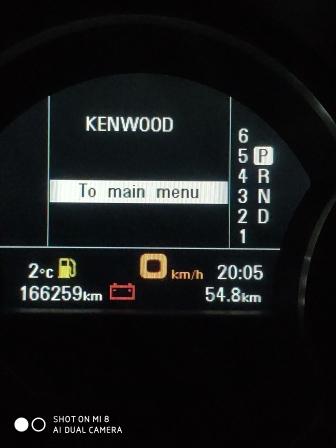

11.03.2019, 02:27   #1
RomanBook
ПОдскажите почему у меня такая надпись, а вернее каким способом ее поменять. Мультимедия у меня вместо штатной BOSE установлен Android. надпись над головным меню на приборке - KENWOOD (который стоял до этого ) хочу от нее избавиться) под рукой, только VAG CAN PRO....

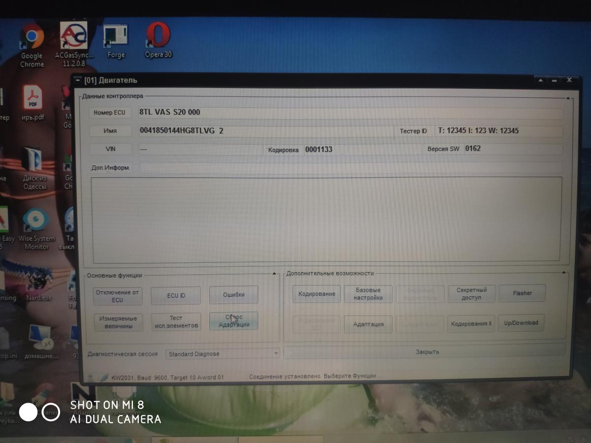

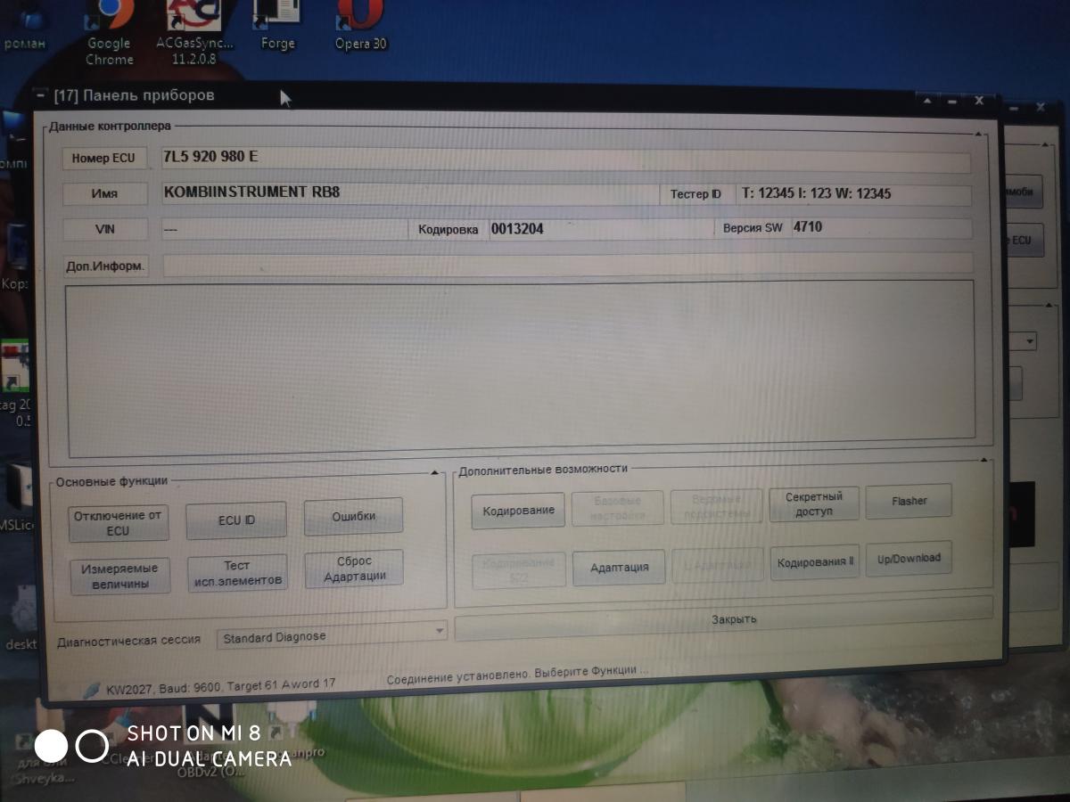

11.03.2019, 22:10   #8
RomanBook
Вот фото блоков двс и приборки
ID:	20223   Нажмите на изображение для увеличения
11.03.2019, 22:14   #9
Домье
Аватар для Домье
в оригинале что написано?
Владимир , PIWIS ом, любую надпись можно написать?
11.03.2019, 22:29   #10
Сообщение от Домье Посмотреть сообщение
То что передает магнитола в данный момент работы
Да нет конечно. Просто тут комбинация приборов запомнила последние данные с магнитолы.
