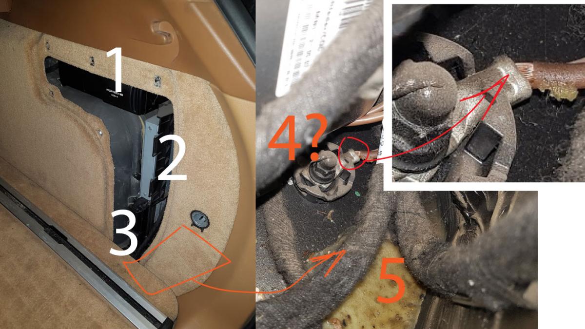

Сделал фото.
1 - cd-changer,
2 - блок управления спутник (вроде),
3 - блок управления пневмой (вроде)
Тут есть где-то "Блок управления задней системы комфорта"
5 - это похоже заливали (как обещали), так как после аварии снаружи образовалось небольшое отверстие. Чтобы не варить решили просто залить.
4 - это случайно не относиться к сигнализации?

Нужно снять правую обшивку багажного отсека. В районе CD чейнджера, только глубже под обшивкой находится блок управления задней частью кузова

Если кто-нибуль столкнётся с подобной ситуацией - проблема решена заменой вышедшей из строя сирены сигнализации.
