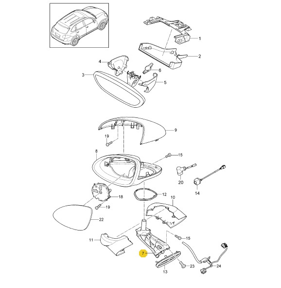

Здравствуйте Владимир , подскажите такой момент.... при складывании зеркал ,правае стало забегает на молдинг стекла,такого раньше не было.Может крайние точки потеряла? Прописать надо? Или как то по другому лечится? Спасибо. 13г.958 Кай
26.02.2019, 10:47   #29
Сообщение от Дима178 Посмотреть сообщение
Просто дефект ограничителя на ножке механизма складывания
Заменить ножку механизма складывания
Название: Механизм складывания зеркала.jpg
28.02.2019, 00:26   #30
Дима178
Владимир ,а что с ножкой этой происходит? И из-за чего это происходит? Благодарю,Самому ничего там ни закулибничить с этой ножкой?
