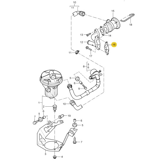

На практике чаще всего из-за прокладки штуцера отключающего клапана вторичного наддува воздуха
