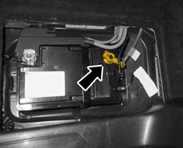

Отсоединить АКБ
1 Снять крышку АКБ в пространстве для ног со стороны переднего пассажира.
2 Отсоединить массовый провод к АКБ.
3 Уложить или изолировать провод массы таким образом, чтобы исключить контакт с полюсом АКБ.
Подсоединение АКБ
4 Установить кабель массы на полюс аккумулятора и прикрутить его.
5 Установить накладку в пространстве для ног со стороны переднего пассажира.
Клемма полюса на аккумуляторе. Момент затяжки 6 Nm

Название: Отсоединение массового провода.png
