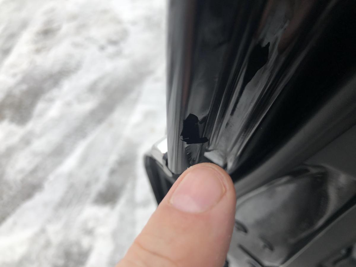

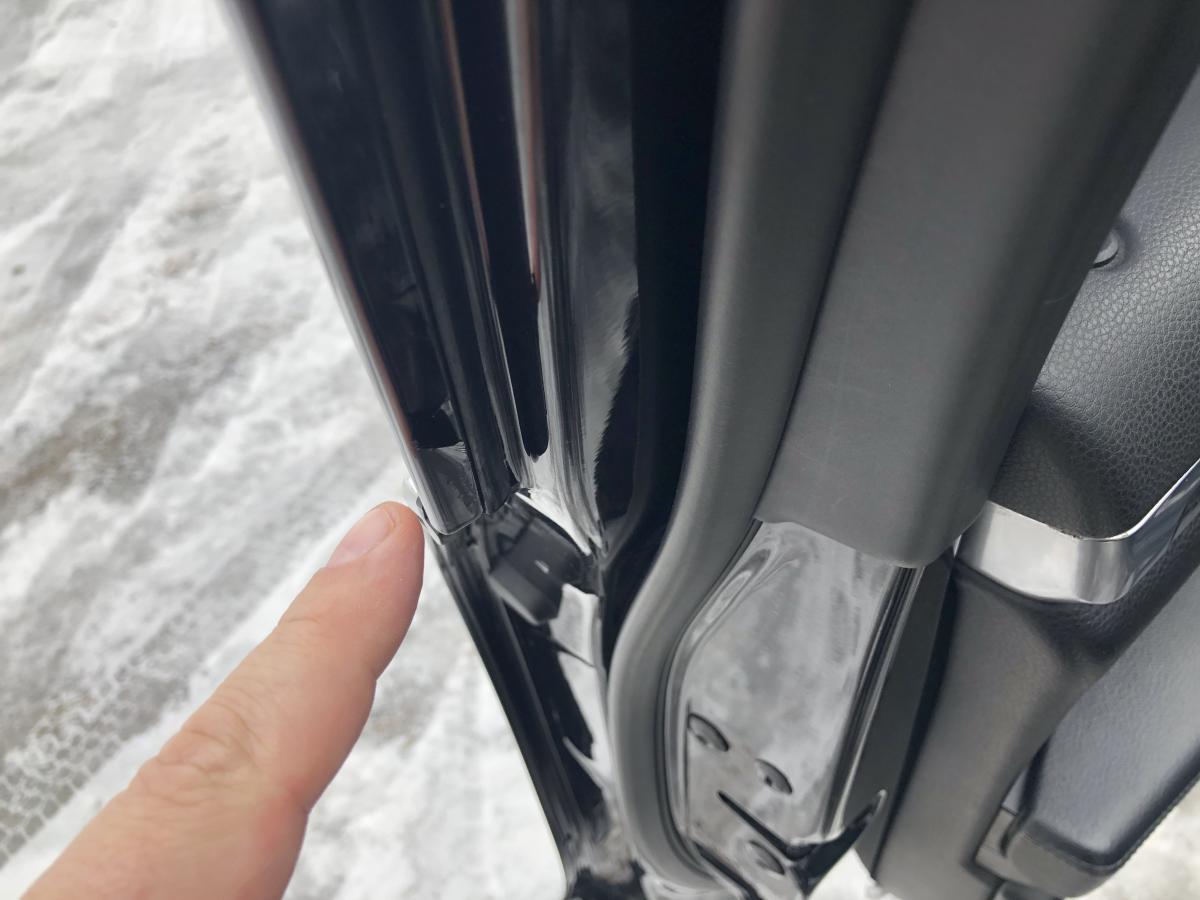

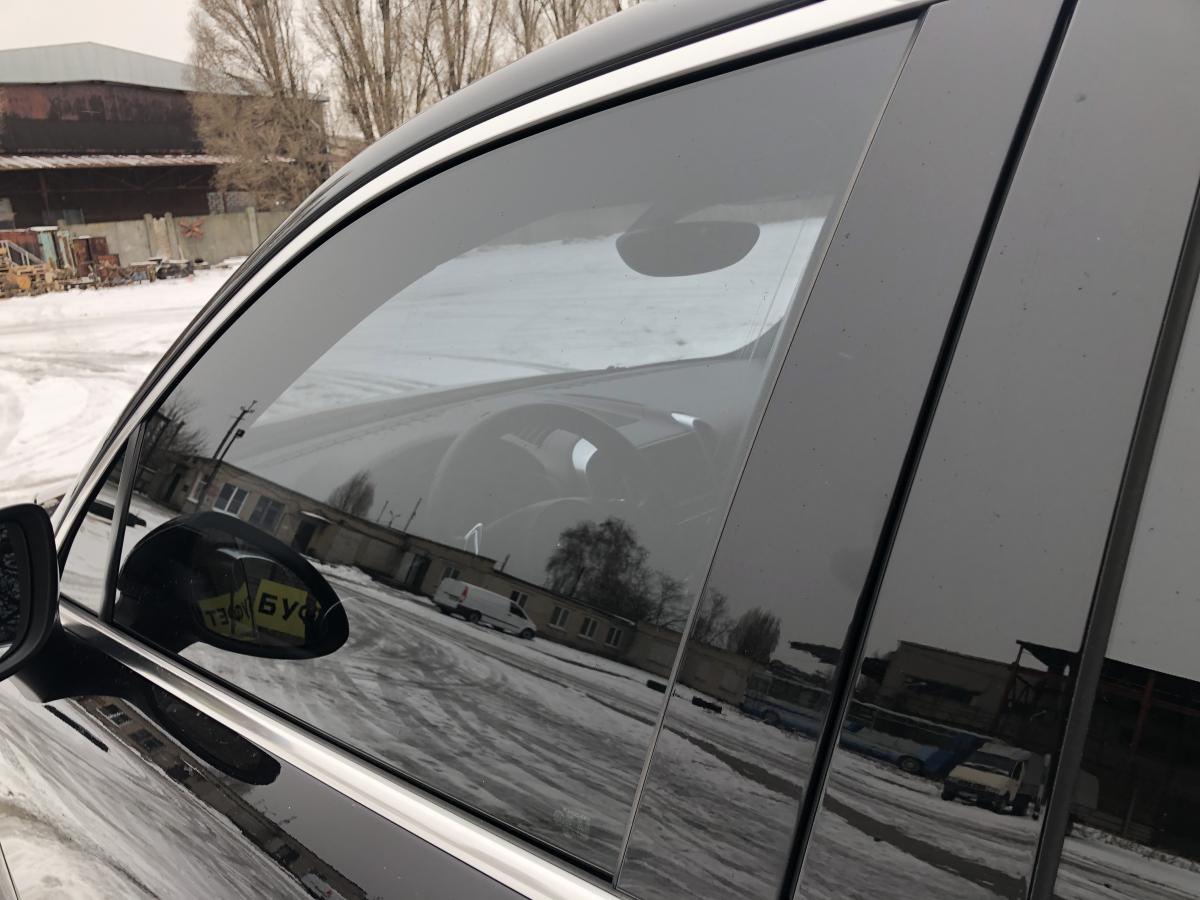

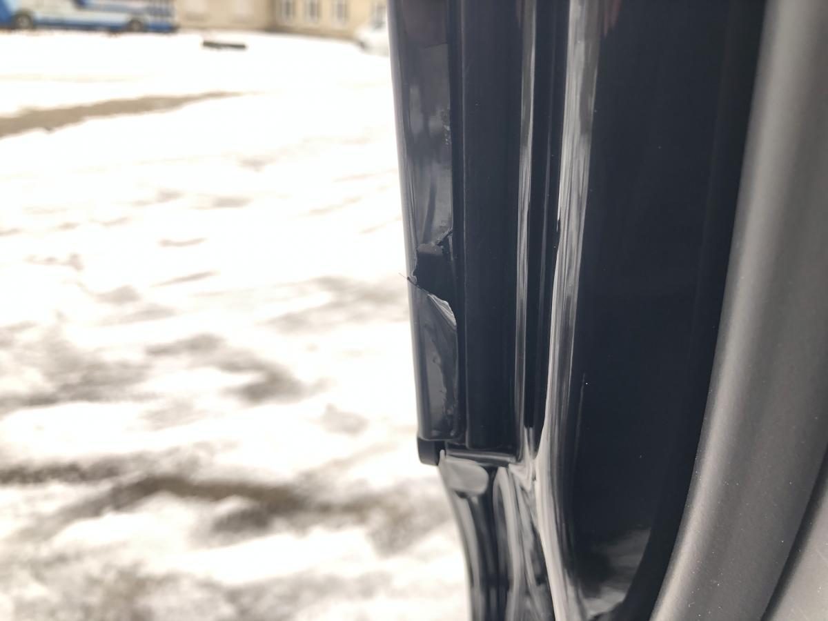

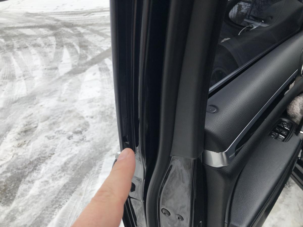

Заметил после посещения мойки , облазит глянец с молдинга двери. Это частая проблема ? Как и что делать ? Что посоветуете ? Менять молдинг (какой его номер?), или снять это покрытие полностью? Помогите.

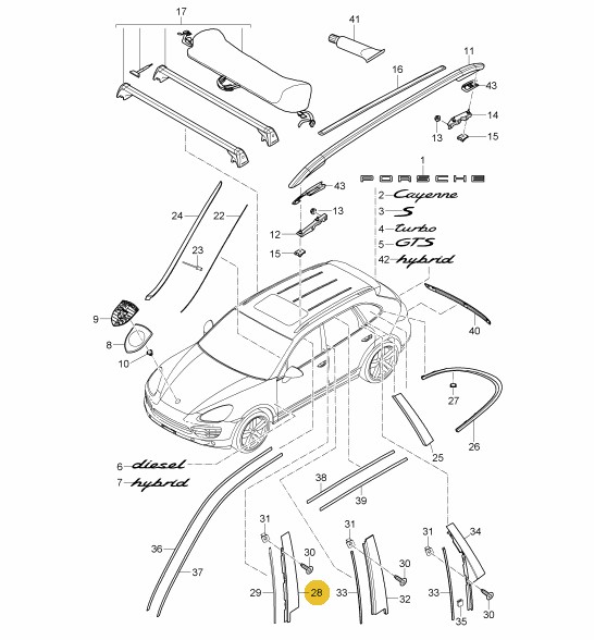

Тот что на картинке?

08.01.2019, 14:18   #3
Agofix
номер 28, все верно это он

95855931701GW1 накладка стойки двери водителя

Впечатление, что это пленка.

Так и есть, я аккуратно удалил эти «хлопья» , дальше он не лезит . Вид сохранен. Спасибо форуму , теперь есть номер этой детали, если что , готов на замену имея номер детали.
