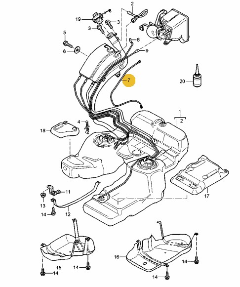

Может ли проблема быть в клапан вентиляции бензобака?
При заправке, как выходит воздух из бака, когда двигатель выключен?
31.10.2018, 11:42   #8
Сообщение от mury Посмотреть сообщение
Это легко проверить через краткие тесты блока управления двигателя. Но исходя из практики жизни, загорается ЧЕК и машина после заправки полным баком плохо заводится (не с первого раза)
Через трубку для удаления воздуха...
