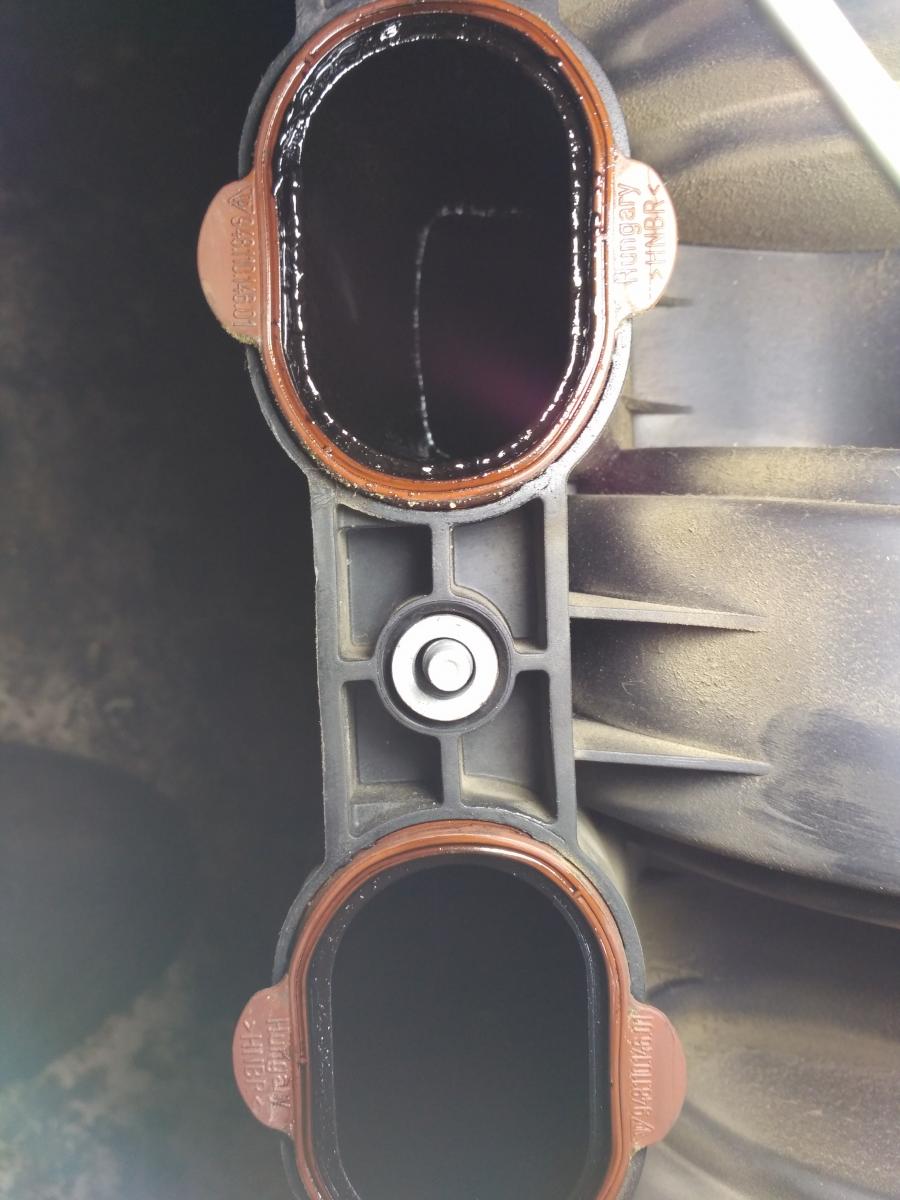

разобрал порш 4.8 турбо, были проблемы с турбинами и утечкой антифриза
снял впускной коллектор, а в канале 7 цилиндра жижа и также эта жижа в канале вентиляции картерных газов которая приходится на 7 цилиндр, но выпуске сухо
снял гбц видимых пропусков по прокладке нет, но есть задиры в 7 цилиндре
вопрос, откуда во впуск может попадать антифриз или может она через егр попадать?

mr_white2886
фото прилагаю

21.10.2018, 16:31   #3
mr_white2886
еще фото

Сообщение от mr_white2886 Посмотреть сообщение
С турбинами какая проблема была?
Со стороны наддува турбин был антифриз?
Система охлаждения опрессовывали или вакуумировали до разбора двигателя?

mr_white2886
Сообщение от Kamushkyn Посмотреть сообщение
Да, я юзал на панамере 3.6 те, что покупались для 4.8
они же по габаритам и весу отличаются
Добавлено через 17 минут
сняв патрубки с интеркуллеров полилось масло и крыльчатка люфтит
опрессовку не делали
Добавлено через 3 минуты
15 тыс назад делали капиталку, гильзовали блок
и именно на 7 цилиндре гильза со стороны развала немного выпирает, ну может на 2 десятки, могу фото завтра показать, если там видно будет
Добавлено через 1 минуту
и задиры в 7 цилиндре
электрод от свечи отвалился и походу попал между цилиндром и поршем
виден деффект поршня у края огневого пояса
