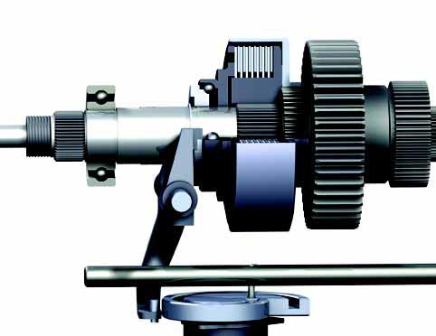

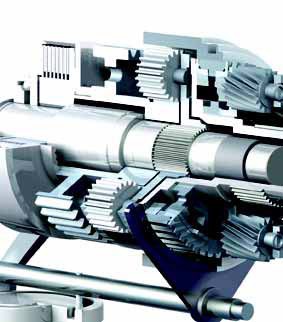

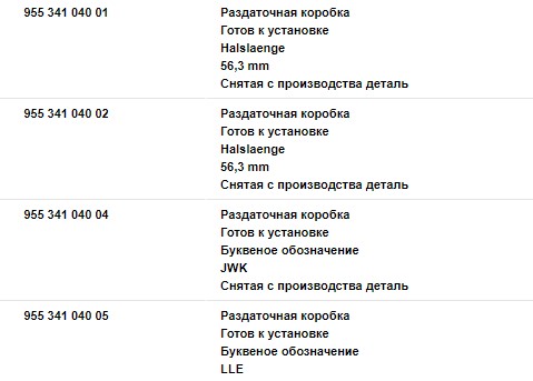

Во вложении варианты раздаточных коробок для этого автомобиля...

Эти обозначения у нас не указываются в каталогах и программах. Посмотрите что на самой раздаточной коробке набито.
Сами раздаточные коробки отличаются буквенными обозначениями. Эти обозначения присутствуют на самой раздаточной коробке и в каталогах подбора запасных частей.

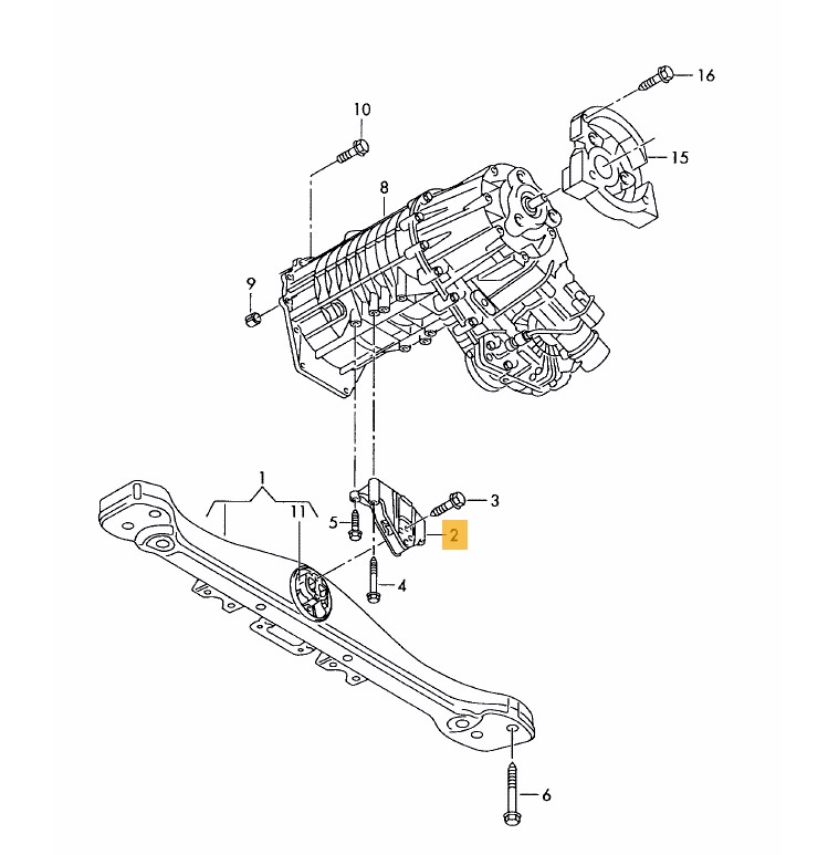

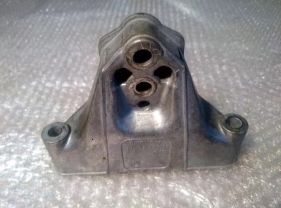

7L0399649C
То что вы нашли, на картинке (во вложении) под номером два и называется консоль. Смотреть нужно на самой раздаточной коробке данные.

У меня раздаточную коробку с такими буквами не определяет, в списке нет (выше указывал). Перепроверьте корректность информации.
Попробуйте еще подобрать по неоригинальному каталогу запасных частей ориентируясь на буквы раздаточной коробки.
