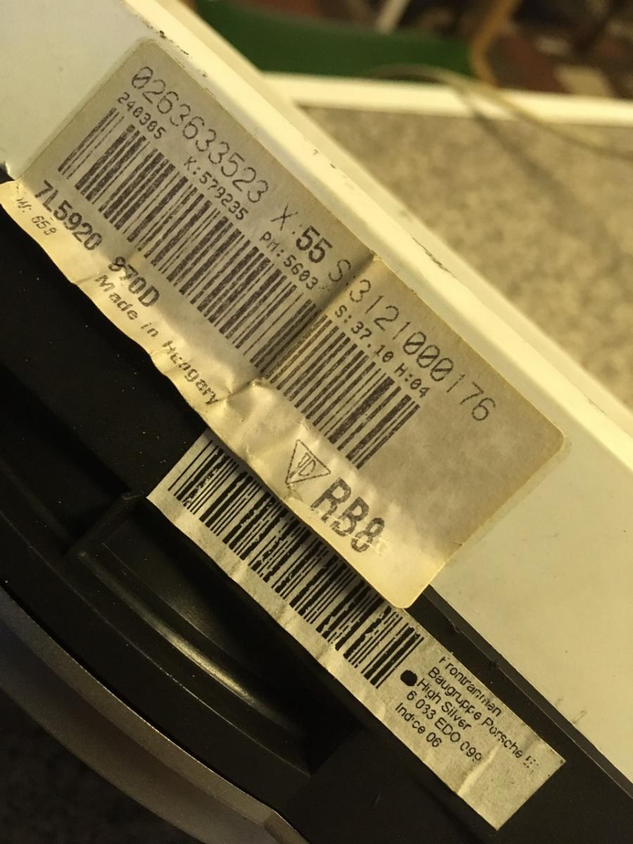

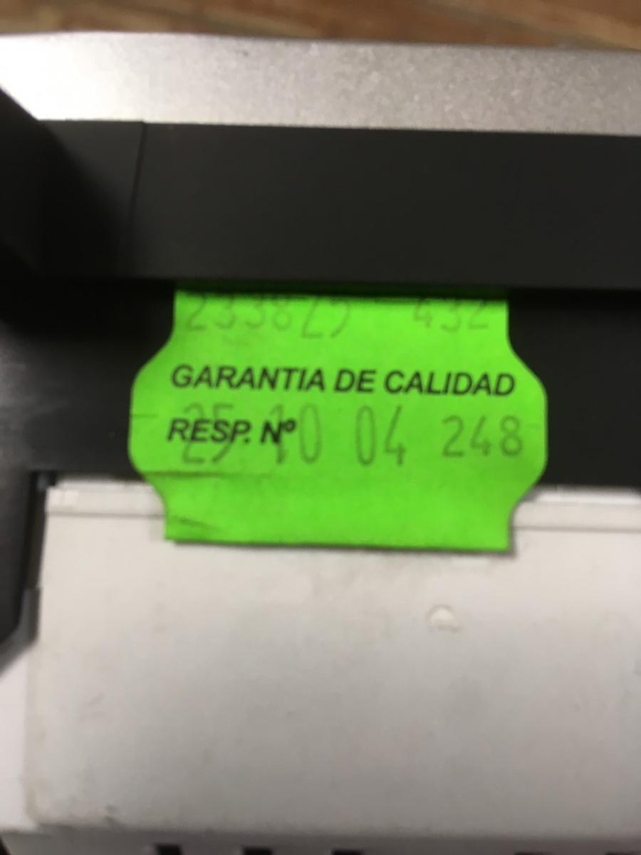

Ошибки по задней двери, пневме и климату, можно не принимать во внимание. Больше интересует по шлюзу, предвесщая замену щитка приборов возникает вопрос: какой от турбо версии подойдёт мне, если у меня авто 2005 года, европеец и вот фото наклеек на моём щитке..
Какая маркировка должна быть на щитке от турбы, что бы подошла мне? Ведь на словах можно любой год сказать...
По наклейкам трудно сказать на 100%. Были комбинации приборов на которых написано одно, а на самом деле другое. В общем нужна комбинация приборов с 2005 модельного года и дальше.
09.04.2018, 21:45   #33
007ru29
Дальше, это до 2010-го?
09.04.2018, 21:55   #34
Сообщение от 007ru29 Посмотреть сообщение
Верно. Все автомобили 9PA c 2005 модельного года, по 2010 м.г. 9PA1

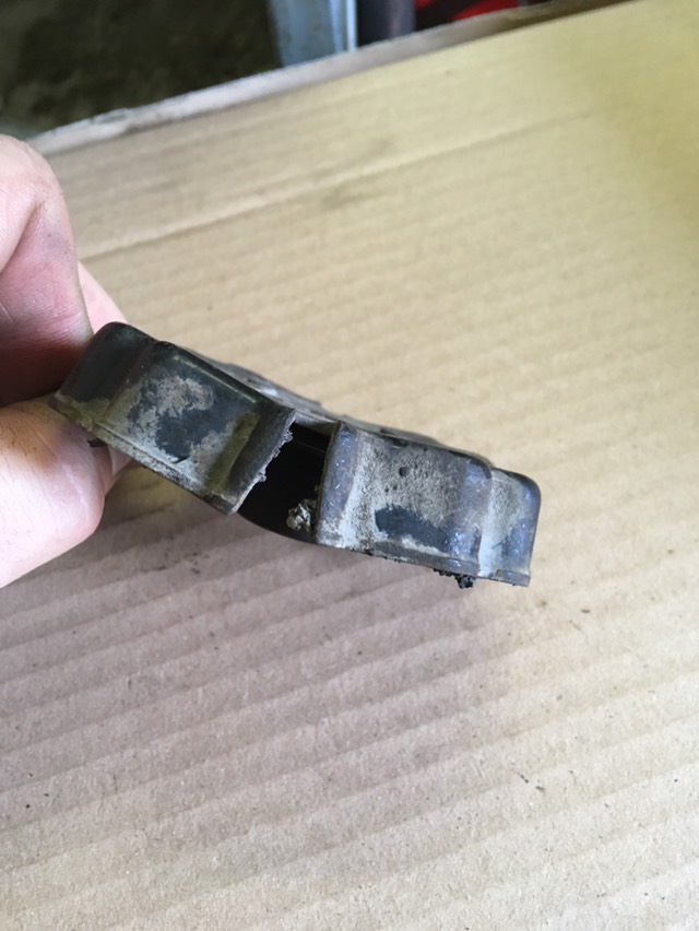

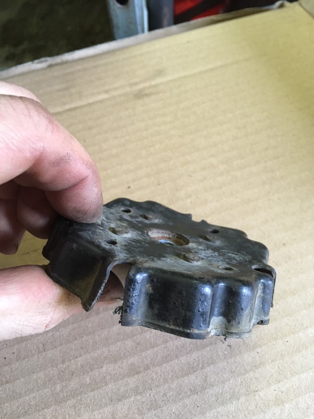

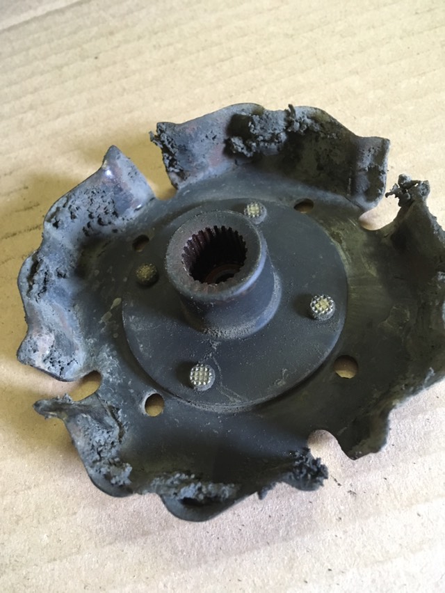

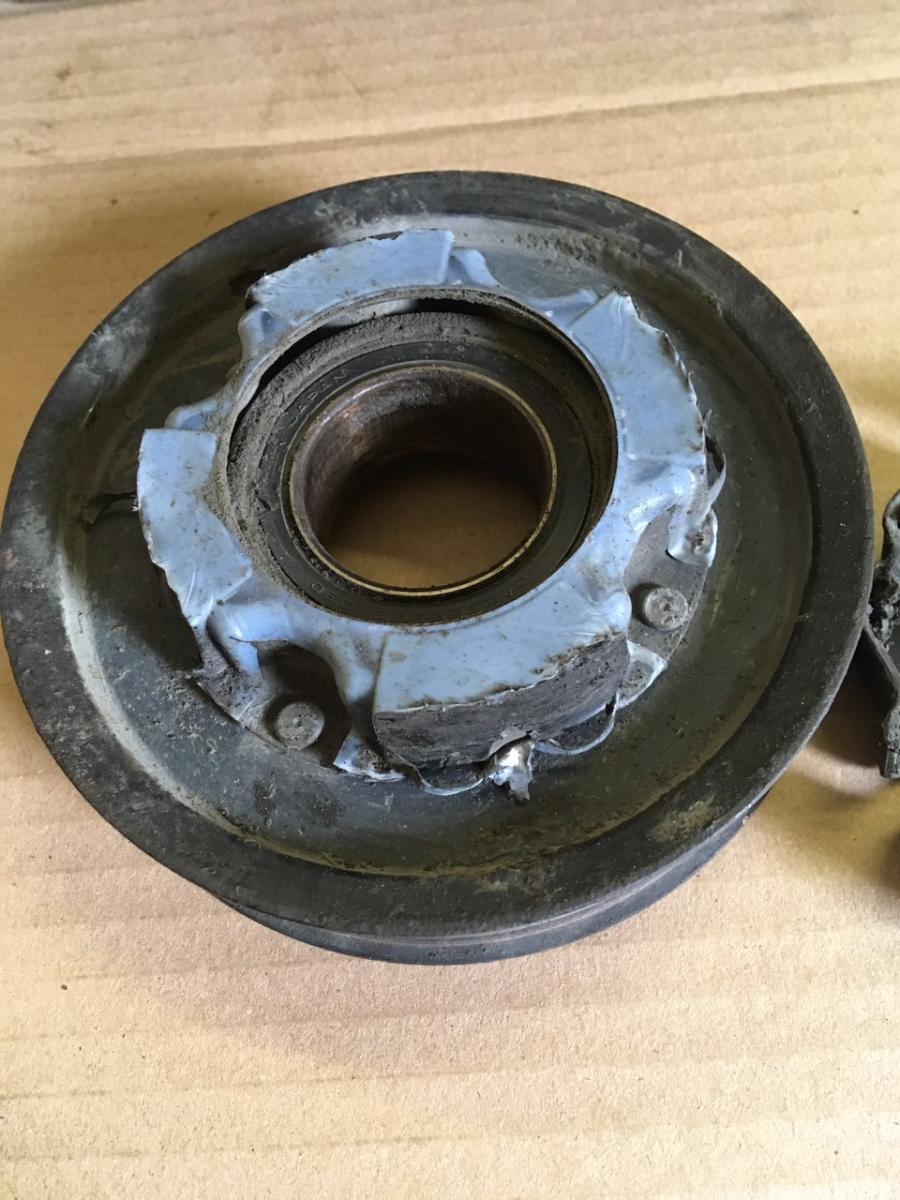

Владимир, приветствую. В связи с решением проблем по ДВС пришлось снять компрессор кондиционера. Хладоген отсутствовал. Могу ли я определить, рабочая ли электро муфта компрессора, если он у меня в руках, а не на авто? Нашёл перетёртую трубку, но не исключаю проблемы в компрессоре, объясню почему.
Снял компрессор, попытался крутонуть ротор - не крутится, вроде как заклинил. Попытался ключом открутить центральный болт на М6 ( под ключ на 10 ), ротор соскачил ( провернулся ) и стал свободно крутиться без подклиниваний. Снял железку , которая стоит поверх шкива, она деформирована. Вопросы:
1 могу ли я, путём подачи напряжения на разъём проверить работу блокировки муфты?
2 железка поверх шкива должна быть ровной?
3 возможно железка и шкив должны быть единым целым, посредством вулканизации шкива и железки поверх него?
Понимаю что это демпфирующий элемент, но железка и шкив, это одно целое или нет?
