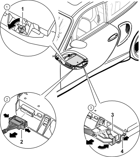

12.05.2018, 16:24   #2
Какой VIN?
Блока управления охранной сигнализации?
Блок управления охранной сигнализации можно запрограммировать только на один автомобиль, перестановка на другой автомобиль невозможна.
Блок управления будете ставить новый или б/у?
ID:	17101   Нажмите на изображение для увеличения
