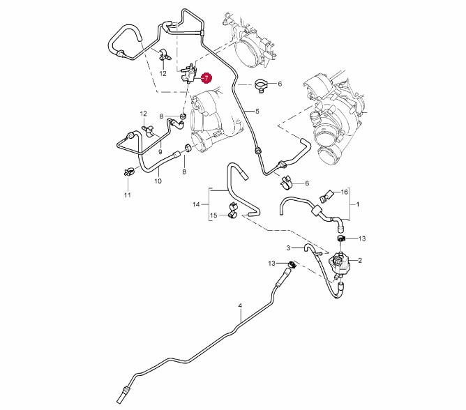

Добрый день! Делали капиталку ДВС (4.5 Турбо), все собрали, теперь бардак со шлангами и их подсоединением... У меня вопрос по этому клапану - снизу и сбоку к нему подходят шланги от турбин, а верхний сосок у него остается свободным. Так и должно быть или какая то трубка туда подсоединяется?
15.03.2018, 10:45   #2
Сообщение от VALERIY 86 Посмотреть сообщение
Проверьте по схеме...
15.03.2018, 10:50   #3
VALERIY 86
Так вот я и не пойму, глядя на эту схему к верхнему соску никаких трубок не идет?

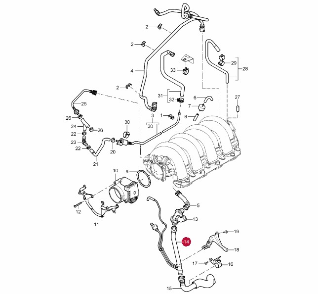

Трубка вентиляции картерных газов под номером 14, у этой трубки верхний отвод
