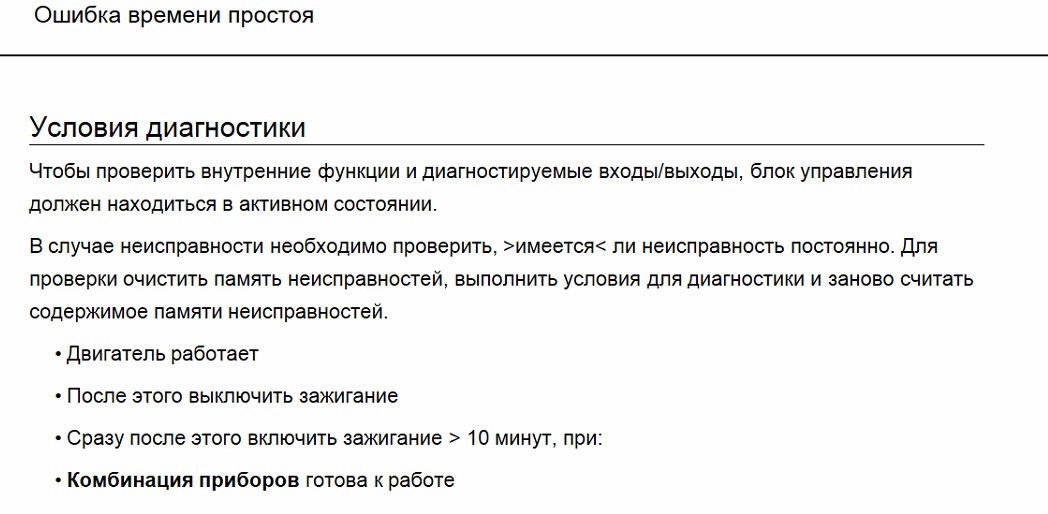

92A производство 2011>>2018 (K;L) P150A00 Время выключения зажигания недостоверно (0015F3)
14.03.2018, 21:39   #1
ID:	16600   Нажмите на изображение для увеличения

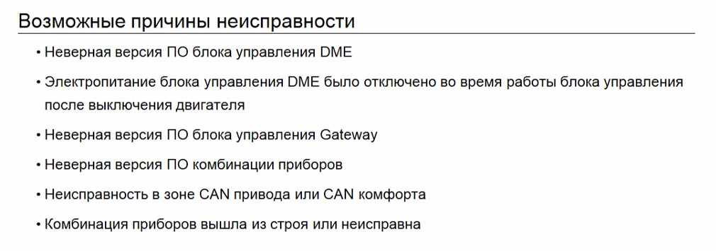

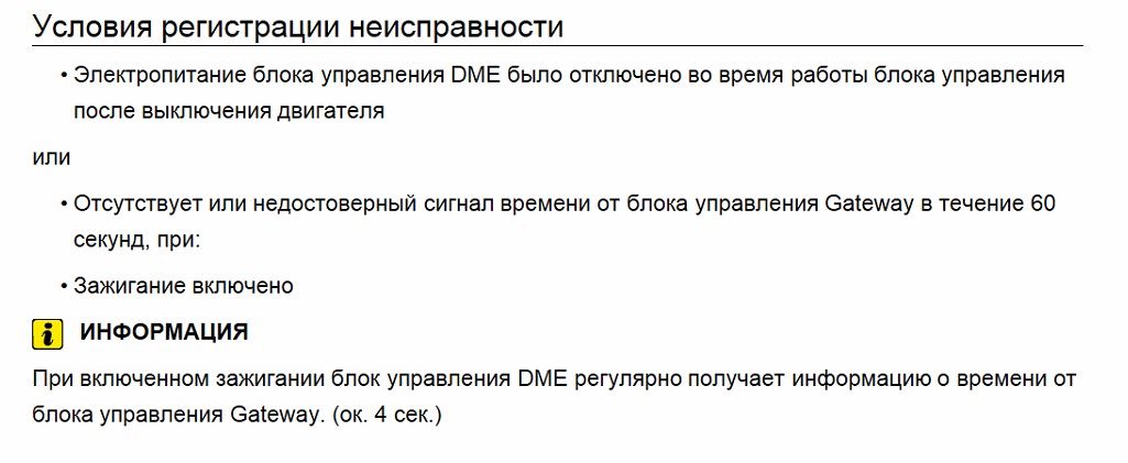

ID:	16601   Нажмите на изображение для увеличения
