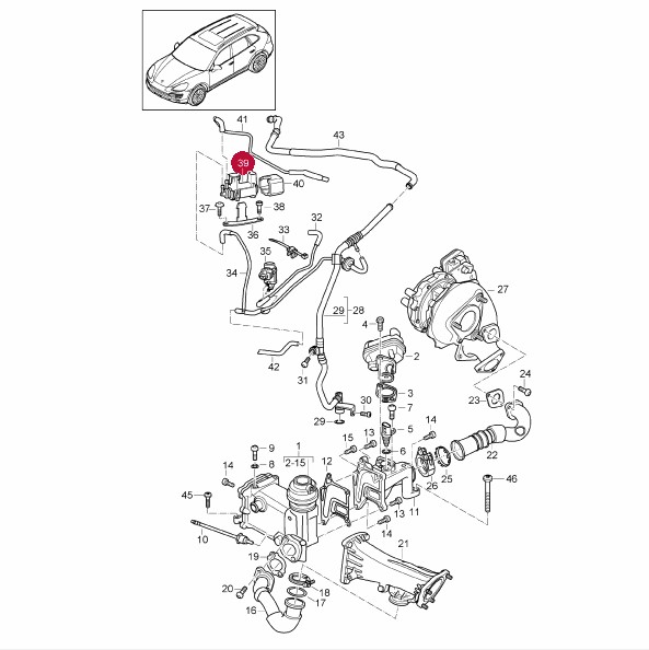

26.02.2018, 19:23   #4
Сообщение от polyanart Посмотреть сообщение
В DME висит ошибка P199E 00.
ID:	16386   Нажмите на изображение для увеличения
Название: P199E 00 (2).jpg
ID:	16387   Нажмите на изображение для увеличения

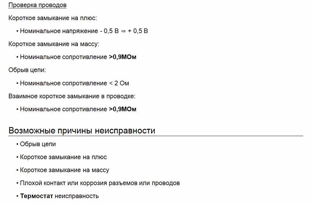

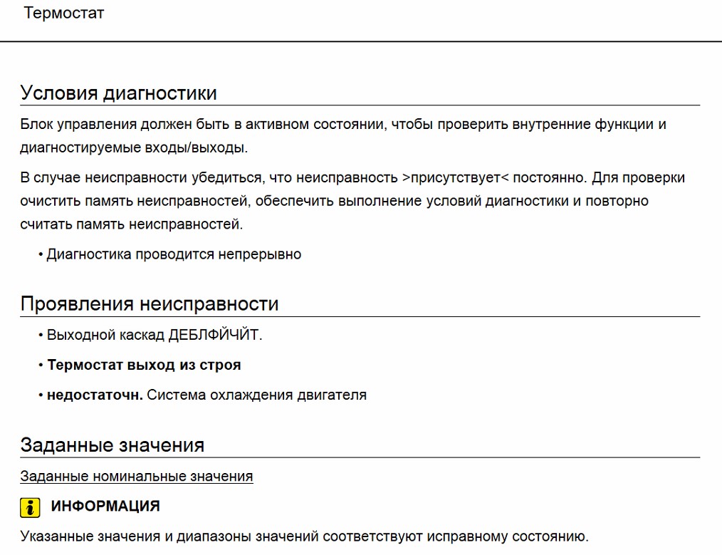

26.02.2018, 19:49   #5
polyanart
А что такое ДЕБЛФЙЧЙТ?
И где искать обрыв или замыкание на массу, ведь у термостата нет проводов?

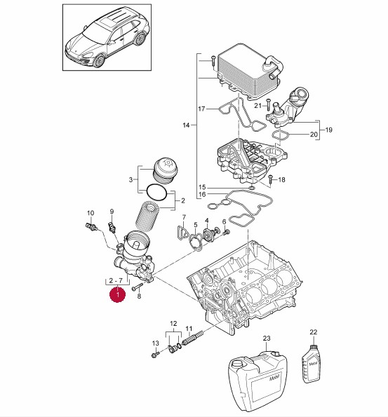

Отчтываюсь о решении проблемы.
Был заменен пневматический клапан 059906627L, который находится возле стакана маслянного фильтра.

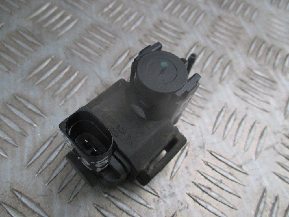

Сам фото не делал, нашел в интернете.

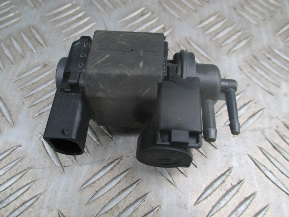

Самое сложное в замене - поменять резинку, служащую крепежом этого клапана. А сам он снимается просто, скидывается 2 трубки разного диаметра, рассоединяется разъём, снимается с металлического кронштейна

14.03.2018, 13:32   #9
Только я так и не понял. Неисправность как выражалась?

14.03.2018, 13:53   #10
polyanart
Да, он самый.
Насчет симптомов ничего сказать не могу. Только в DME висела ошибка, которую при прогрева двигателя можно было удалить (на холодном оставалась в памяти). Как я понял из описания работы двигателя, которое вы выложили на форуме, он отвечает циркуляцию ОГ. N458, map-controlled thermostat, если не ошибаюсь
