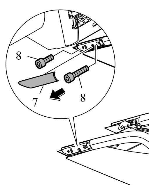

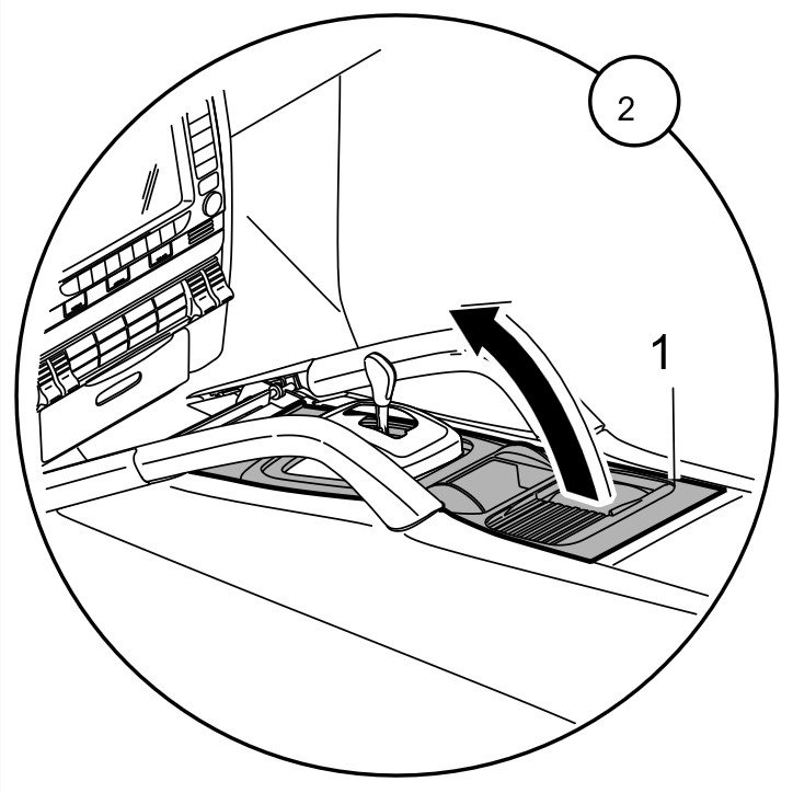

Снять накладку центральной консоли и открутить винты снаружи, а с другой стороны изнутри...
Название: Крепежные винты рукоятки.jpg
ID:	16580   Нажмите на изображение для увеличения

А накладка снимается просто вытягиванием наверх? она на защелках?
12.03.2018, 19:17   #5
Сообщение от ltybc Посмотреть сообщение
https://forum.cayservice.ru/showthread.php?t=5756
