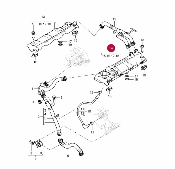

и еще подскажите пожалуйста номер маслоотделителя в сборе хочу заменить с мембраной и номер трубки которая подходит снизу в маслоотделитель тонкая.там крепеж сломан.
Нужно уточнить. На машине установлены два маслоотделителя, 1-4 и 5-8 цил.

нужен с мембраной 5-8 цил.но может есть смысл менять оба пробег 110000 тысяч.?
и трубка снизу подходит к маслоотделителю 5-8 цил.
10.02.2018, 12:36   #6
Сообщение от ltybc Посмотреть сообщение
Конечно есть смысл заменить
94810723502 маслоотделитель 1-4 цил.
94810723603 маслоотделитель 5-8 цил.
94810524504 трубка системы вентиляции
