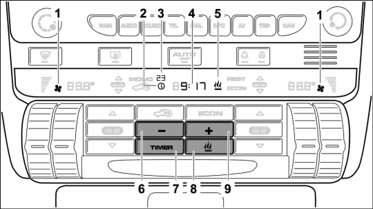

Обзор: таймер включения автономного отопителя
1 - Символ: стояночная вентиляция
2 - Символ: время включения
3 - Символ: ячейка памяти
4 - Время включения
5 - Символ: автономное отопление
6 - Кнопка -
7 - Кнопка таймера
8 - Кнопка ВКЛ/ВЫКЛ
9 - Кнопка +
1. Включить автономный отопитель. Для этого нажать кнопку ВКЛ/ВЫКЛ -8- .
2. Включить автономный отопитель. Для этого повторно нажать кнопку ВКЛ/ВЫКЛ -8- .
Настройка таймера автономного отопителя
Регулировка функций отопления/вентиляции
Таймер автономного отопителя, обзор
1 - Символ "Автономная вентиляция"
2 - Символ "Время включения"
3 - Символ "Ячейка памяти"
4 - Время включения
5 - Символ "Автономное отопление"
6 - -Кнопка
7 - Кнопка "Таймер"
8 - Кнопка "Вкл./Выкл."
9 - +-Кнопка
1. Выключить зажигание.
2. Активация изменения функций отопления/вентиляции. Для этого нажать на кнопку TIMER -7- .
3. Регулировка автономного отопления. Для этого нажать на кнопку + -9- и подождать 10 сек., пока оба символа "Автономное отопление" -5- и "Автономная вентиляция" -1- не перестанут мигать. Функция "Автономное отопление" активируется при последующем нажатии на кнопку "Вкл./Выкл." -8- .
4. Регулировка автономной вентиляции. Для этого нажать на кнопку - -9- и подождать 10 сек., пока оба символа "Автономное отопление" -5- и "Автономная вентиляция" -1- больше не будут мигать. Функция "Автономная вентиляция" активируется при последующем нажатии на кнопку "Вкл./Выкл." -8- .
Установка времени включения
информация
У стояночного отопителя есть 3 ячейки памяти. Это позволяет запрограммировать 3 различных времени включения стояночного отопления или вентилирования.
Но возможна активация лишь одной ячейки памяти.
Время включения отопления или вентилирования можно установить от 1 минуты до 24 часов.
Выбранное время включения действует в течение только 24 часов.
Обзор: таймер стояночного отопителя
1 - Символ вентилирования
2 - Символ времени включения
3 - Символ ячейки памяти
4 - Время включения
5 - Символ отопления
6 - клавиша
7 - Клавиша таймера
8 - Клавиша вкл/выкл
9 - +-клавиша
2. Настроить функцию стояночного отопления/стояночного вентилирования.
3. Выбрать ячейку памяти. Для этого нажать клавишу таймера -7- в течение 10 секунд после настройки стояночного отопления/стояночного вентилирования.
4. Установить время включения. Установить время включения с помощью клавиш + и - . При кратковременном нажатии клавиши время включения изменяется с шагом в одну минуту. При удержании клавиши нажатой время изменяется быстрее.
5. Сохранить время включения в памяти. Для этого нажать клавишу ВКЛ/ВЫКЛ. Запрограммированное время включения высвечивается на дисплее в течение примерно 2 минут.
6. Запрограммировать другое время включения. Для этого повторить шаги 1 – 5.
