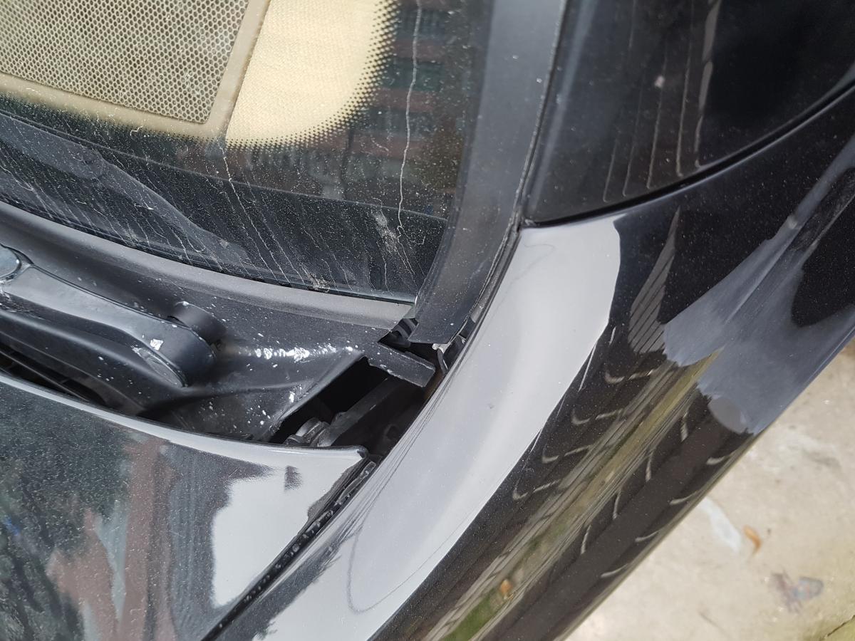

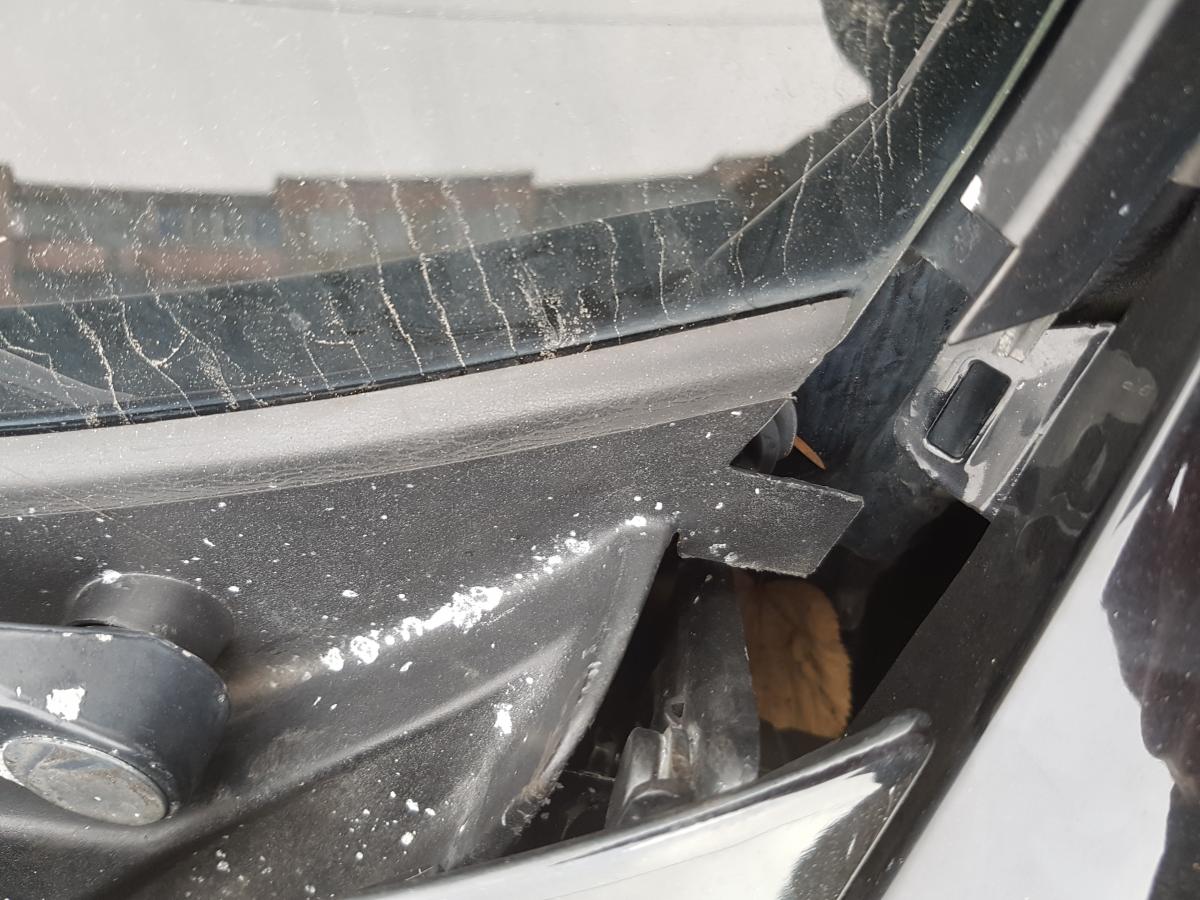

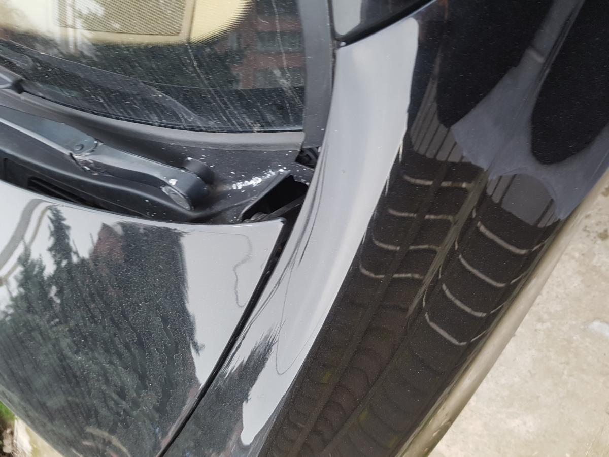

Доброго времени суток
Под лобовым заметил, что не хватает заглушек - трехугольной формы.... что за они должны быть , какой номер у них?( фото прилагаю)
ID:	15540   Нажмите на изображение для увеличения
ID:	15541   Нажмите на изображение для увеличения

955.572.56901 - левая
955.572.56801 - правая

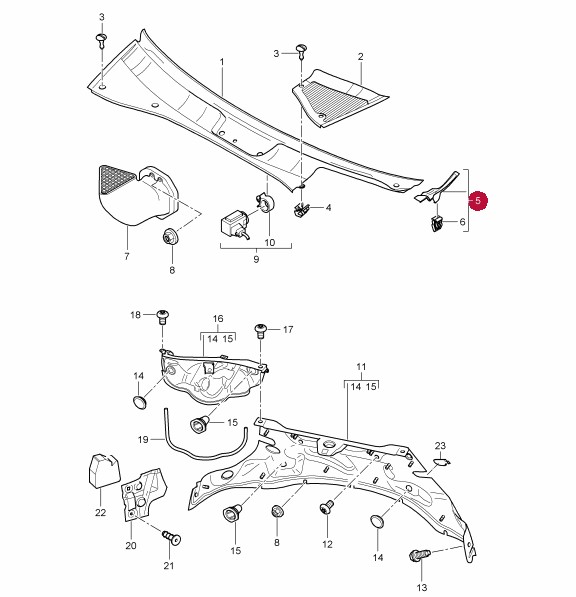

Железная скобка уже идет в комплекте к элементу.
