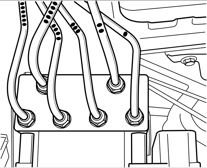

Мы помечаем → см. рисунок каналы гидравлического блока (цветная маркировка и т.д.) и только после этого снимаем. Проверяйте по примеру с живого автомобиля.

Что означает маркировка на гидроблоке АБС?
HZ1 HZ2
VL VR
HR HL
21.10.2017, 14:53   #8
Во вложении два документа подключения трубопроводов для разных поколений ABS MK 25. Проверьте в соответствии со схемами.

22.10.2017, 09:32   #9
kmc5
Спасибо огромное! Именно эту информацию я и искал.
ABS MK 25 E1 с календарной недели 48.06.pdf (533.0 Кб, 1 просмотров)
у меня этот вариант.
Теперь всё точно проверим.
11.11.2017, 20:28   #10
kmc5
Проблема решилась. Оказались перепутаны трубки на гидроагрегате АБС. Решающее значение в поиске проблемы имела схема, присланная Владимиром. За что ему огромное спасибо!
