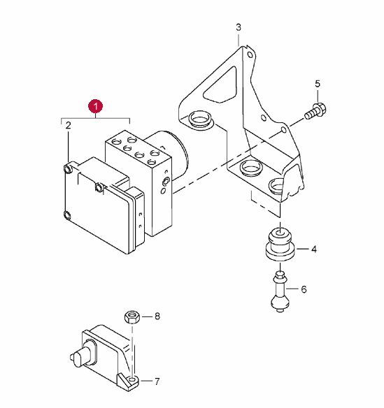

1 Заменить гидравлический блок
Насос встроен в гидравлический блок, и в случае неисправности он заменяется вместе со всем блоком.
