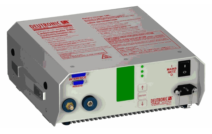

Зарядное устройство АКБ с номинальным током минимум 40A, например, зарядное устройство АКБ 45A WE 1393

Зарядное устройство АКБ 45A VAS 5907
