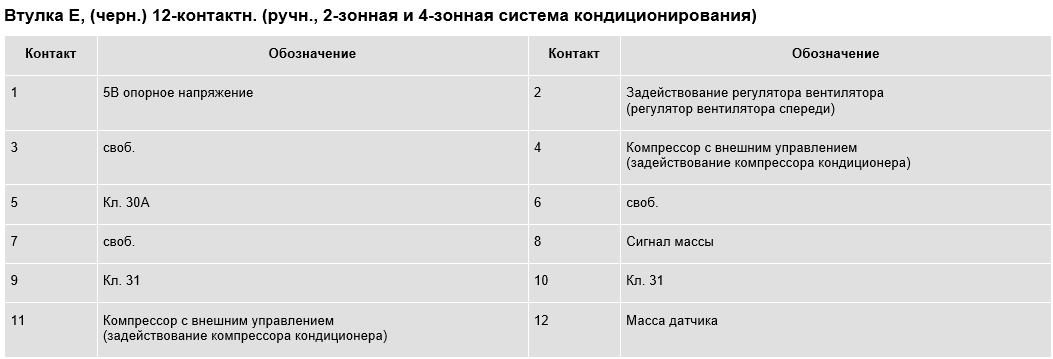

Соответствующий контакт
Блок управления передней системы кондиционирования: Штекер E
Контакт 4 компрессор с внешним управлением
Контакт 11 компрессор с внешним управлением (диод свободного хода компрессора)
Разводка контактов во вложении.
