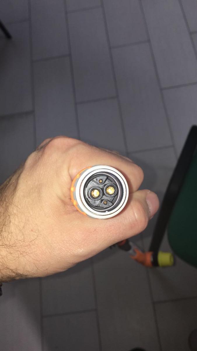

Успешно сделал замену родного 958.612.00800 кабеля на кабель от Tuareg 7P0-998-671
Так что некоторые запчасти от Tuareg взаимозаменяемые!
Фото не делали?
22.02.2017, 16:09   #32
MaddShadow
Фото не делали?
Фото самого кабеля есть. Могу сделать фото установленного на машине. Но выше пост #15 от Jun86: выложил фото уже установленного на авто.
Самое интересное, что кабель конструктивно такой же как 95861200801 это именно на этот кабель делают замену на в сервисах Porsche, но вот на авто был установлен с завода 95861200800 - он конструктивно другой.
У 95861200800 оба конца Г-образные, а вот 95861200801 и 7P0-998-671 один конец Г-образный, а второй прямой.
На фотографиях которые сделал Jun86, хорошо видно, что нижний коннектор имеет прямую форму, а не Г-образную.
Вот сейчас думаю, поколдовать над снятым кабелем, найти в чем в нем проблема. Визуально никаких повреждений. Может получится его реанимировать) Но это когда будет время, а самое главное нужно найти прямые руки!

Сообщение от MaddShadow Посмотреть сообщение
Я думаю будет информативно.
