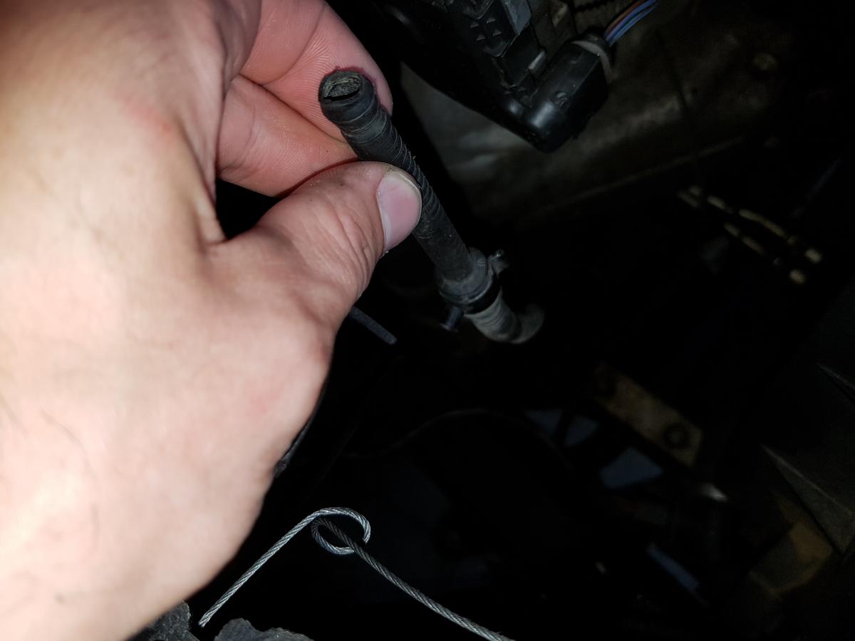

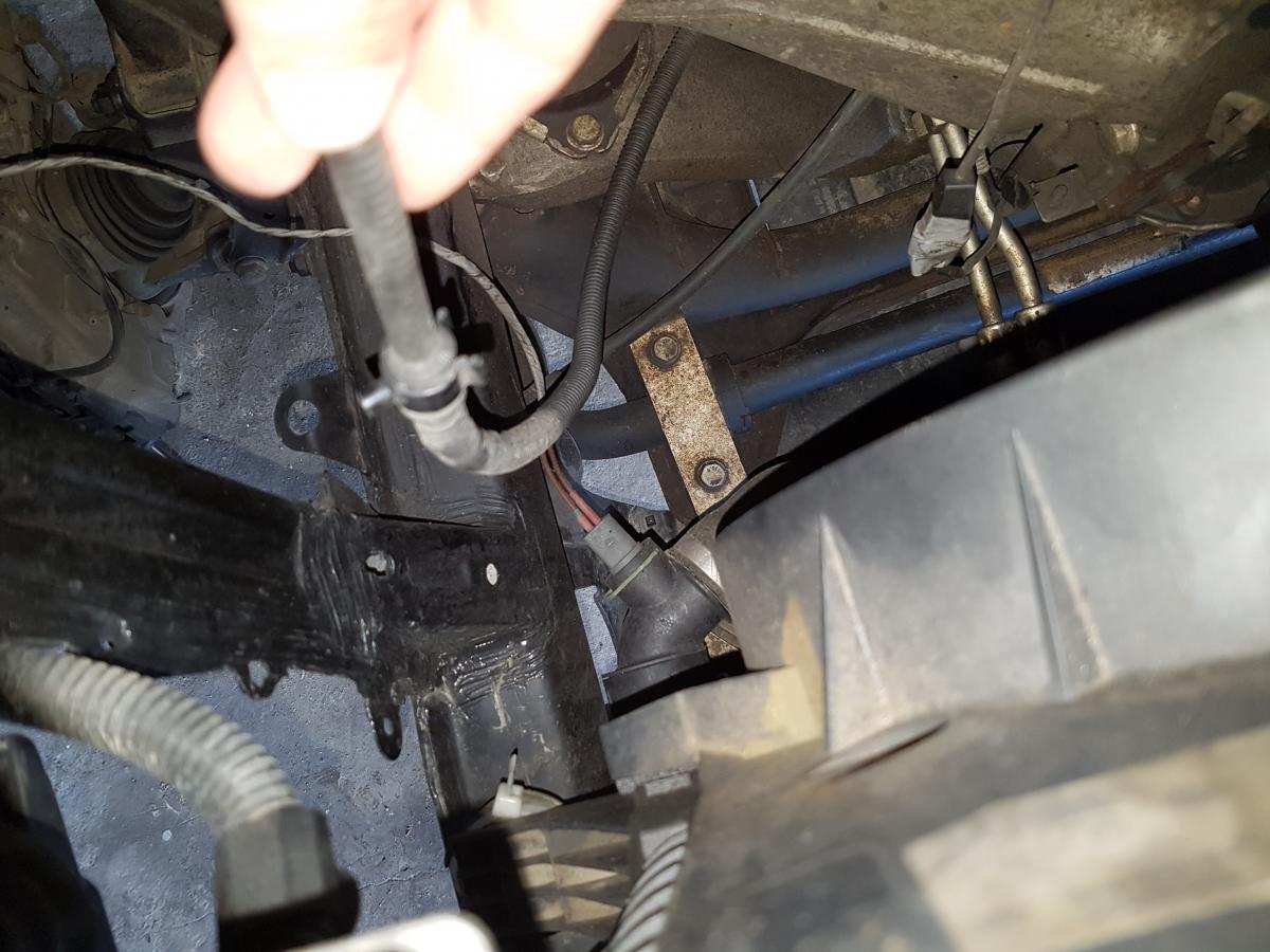

Выставляются зазоры на 957. Сняли бампер , подкрылки.
Со стороны пассажирской где подушка мотора идет трубка , одета на датчик или клапан...выходит вверх и вроде как одета должна быть куда то... куда комрады?? Подскажите...
Подвеска не пневмо .мотор 3.6

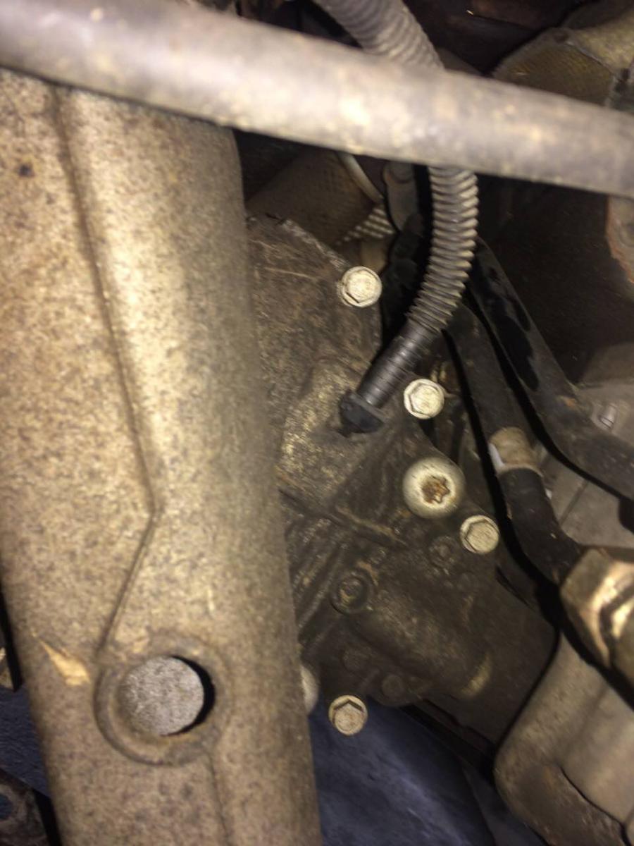

Похоже как с раздатки идет трубка.. куда садить ее ?

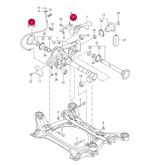

Это трубка вентиляции переднего редуктора, как на картинке....
Куда садить ее ..нижнюю часть на раздатку а верхнюю куда?

5 и 6на картинке это что?.
13 крепеж. Понял..
Как это все крепится ...от раздатки , трубка вставляется в нее .. там только трубка ?
Трубка сама эта одевавается на редуктор сверху у меня ..вроде так одето было? Подскажите номера деталей 5 и 6 на картинках.- они отсутствуют...
Колпачок и крепление
13 крепеж. Понял..
Держатель шланга
Легче приобрести новый шланг, в который уже будут входить эти детали
95534904702 шланг вентиляции
При отсутствии деталей номер 5 и 6 что то работало некорректно?
Теоретически могла попадать уличная пыль/грязь в систему

Как же здорово что есть такой информатор как Вы. СПАСИБ.
номер, шланг
